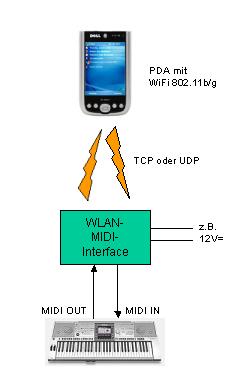

Hallo zusammen
Mir schwebt da ein kleines Projekt vor, mein Keyboard mit einem
WLAN-fähigen PDA anzusteuern und die MIDI-Signale vom Keyboard wiederum
im PDA einzulesen und zu verarbeiten. Das Ganze soll im PDA über die
Socket-Schnittstelle mit TCP oder (einfacher) UDP erfolgen.
Auf dem Markt gibt es zwar bereits Funkstrecken für MIDI, aber die
basieren alle auf Gerätepaaren, womit ich auf der Gegenseite wiederum
eine MIDI-Schnittstelle benötige.
Im Bildanhang habe ich das Prinzip mal grob aufgezeichnet.
Nun zu meiner Frage:
Hat jemand schon mal etwas ähnliches realisiert?
Besteht Interesse an der Mitarbeit für ein solches Gerät?
Ich selber kenne mich in der Softwareentwicklung sehr gut aus, mit der
Hardware bin ich allerdings nicht so bewandert, speziell wenn es denn in
die Funktechnologie geht. Ansonsten habe ich schon einige kleine
MIDI-Helferlein entwickelt und gebaut, aber halt alles drahtgebunden.
Bin mal gespannt auf eure Antworten

Das Yamaha-Bild soll nur als Beispiel dienen. Die Anbindung soll auch an
ältere Keyboards sowie beliebige Fabrikate sowie für Lichtsteuerpulte
usw funktionieren.
Die Idee mit dem Beck-IPC sieht auf den ersten Blick sehr gut aus. Wenn
ich aber dann die Preise für die Entwicklungsumgebung anschaue dann
fällt das leider flach.
Eine andere Idee wäre, eine handelsübliche WLAN-Karte (z.B. Compact
Flash oder PC-Card) zu verwenden und mit einem uC das Interface zwischen
der Karte und der MIDI-Schnittstelle zu realisieren.

Ist es bei Midi nicht auch wichtig, wann die Daten ankommen?
Da wird es Probleme mit WLAN geben: Ethernet ist nicht
deterministisch...

Nun MIDI läuft mit 31.25 kBaud, und WLAN doch mindestens mit 10 MBit/s
(Faktor 320). Das Übertragen einer MIDI-Note dauert ca. 1ms, bei 4
stimmigem Akkord sind die einzelnen Töne um 4 ms versetzt, was nicht
wirklich stört.
All das sollte für WLAN doch kein Problem sein, wenn man nicht gerade
ein sehr verschwenderisches Protokoll wählt.

Korrekt, genau die Überlegung habe ich mir auch gemacht.
Allerdings will ich vorerst gar keine Notendaten (MIDI-Player) schicken,
sondern in erster Linie Daten empfangen und auswerten.
Aber ich denke, dass mit 10MBps das Timing auch kein Problem sein
dürfte.
Notfalls könnte man den Takt ja auch im Interface erzeugen und komplette
MIDI-Fileinformationen mit den zugehörigen Delta-Time-Werten übertragen,
aber wie gesagt, das ist Zukunftsmusik.
Vorerst wollte ich eigentlich den MIDI-Taktzähler vom Keyboard auswerten
um eine Karaoke-Software mit Songtextanzeigen auf dem PDA automatisch
durchlaufen zu lassen.
Die PDA-Software funktioniert auch schon, bloss muss ich im jetzigen
Zustand ein serielles Schnittstellenkabel von meinem MIDI/RS232-Adapter,
der am Keyboard hängt, zum PDA hin verlegen und das würde ich mir gern
sparen. Wozu hat man denn heutzutage WLAN :-)

Ich sag nur: TCP/IP ist packetorientiert!
D.h. der TCP/IP Stack sammelt Bytes bis ein Packet
beisammen ist und das wird dann weggeschickt. Wenn
in einer bestimmten Zeit kein Packet zustande kommt,
wird das was da ist auf die Reise gebracht.
Das Stichwort dazu lautet: <Mist, jetzt hab ich den
Namen vergessen. Wie hies noch mal der Algorithmus?>
#492020
Habs wieder:
Der 'Nagle-Algorithmus'.
Für Karaoke Songtexte wirds gehen. Musik stell ich mir
allerdings interessant vor.
Obwohl: Der Nagle lässt sich auch abschalten. Dann wird allerdings
'das Netz' mit kleinen Packeten überschwemmt.
Gast #492048
der Timeout beim 'Nagle' ist übrigens 200ms (zumindest unter Win).
Und dann gibts da auch noch sowas wie 'delayed ack', und das läßt sich
leider nicht abschalten (ebenfalls zumindest unter Windows nicht AFAIK).
