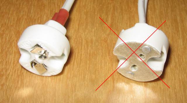

Ich suche eine Fassung für Halogen-Stiftsockellampen GY6.35 wie im Bild
links. Die Fassung soll die Lampen auch bei Bewegung (über Kopf) und
(leichten) Erschütterungen sicher halten. Bei meiner Fassung sind die
Kontakte für die Stifte gebogen und werden mit einer Feder angedrückt.
Leider gibt es nur noch die einfachen Fassungen wie im Bild rechts, bei
der die Lampe leicht seitlich wegrutscht.
Hat jemand eine Idee, wo man die gewünschten Fassungen bekommen könnte?

auch der rechten Fassung würde ich nicht zutrauen, dass sie die
Halogenlampe bei Erschütterungen sicher festhält. Ich würde entweder wie
schon beschrieben hitzebeständige Lüsterklemmen nehmen oder die Lampe
mit einem Drahtbügel sichern.

Lüsterklemmen sind zu breit: Die Stifte haben 6,35 mm Abstand (wie ja
der Name der Fassung sagt ;-)), die Lüsterklemmen mindestens 8,bei
Keramikfassungen ab 10 mm. Ich glaube nicht, dass es gut wäre, auf die
Stifte derart seitliche Spannung zu bringen, da knackt mir der
Glassockel unten weg.
Drahtbügel geht nicht, weil die Lampe ringsrum gleichmäßig abstrahlen
soll (soweit das bei einer Halogen mit Abschmelztropfen möglich ist).
Hat niemand solche Fassungen gesehen. C hat keine, R nicht mehr, Farnell
und RS hab ich auch nix gefunden. :-(
