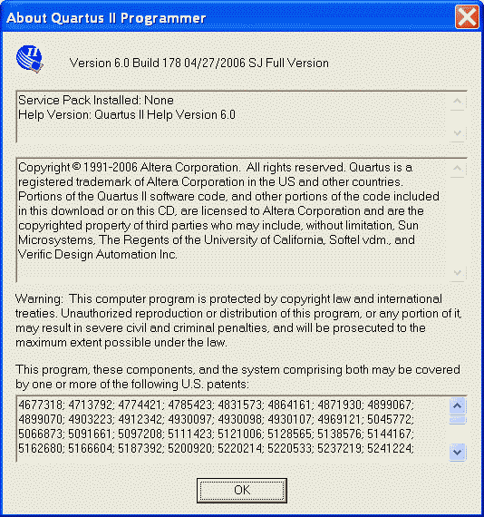

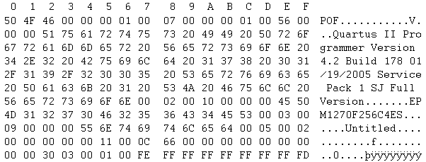

Ich benutze hier die Version 6.0 und ein .pof-File, die ersten Bytes im
Hexeditor hängen hier zum Vergleich an. Der Rest scheinen Bitmuster zu
sein, viele FF darunter.
Gast #492331
...hab nun auch mal in das File geschaut. Mein Dateianfang ist wie bei
dir. Danke Christoph. Werd mir jetzt den QuartusProgrammer runterladen.
Wusste nicht das es da unterschiede gibt. Werd's mal testen und geb dann
bescheid.
