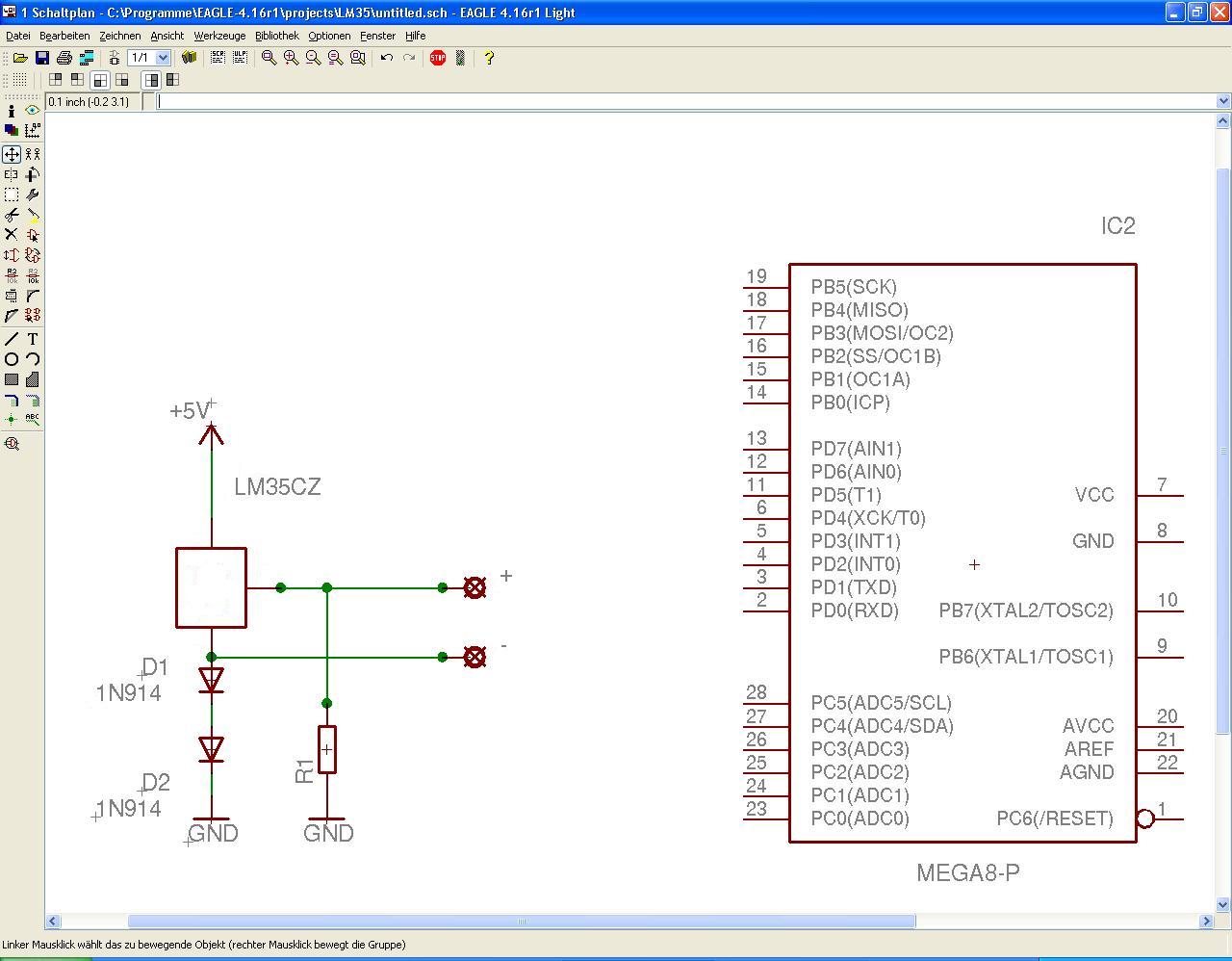

Ich möchte einen LM35 in verbindung mit einem ATmega8 als Temp.-Anzeige
verwenden. Um den vollen Temp.-Bereich (den ich auch benötige) des LM35
zu nutzen,ist laut Datenblatt des LM35 die im Anhang dargestellte
Beschaltung notwendig. Wie schließe ich diese Schaltung an den ATmega8
an ?
ADC0 (oder 1,2,3,4,5) und GND dürfte nicht funktionieren.
Habt ihr ein paar Tips, bzw. Schaltungsvorschläge ?
Gruß, Stefan
von Rahul, der Trollige (Gast)
Du misst einfach mit zwei ADC-Pins die Spannungen und subtrahierst sie
dann in der Software.
Oder du baust dir noch einen Differenz-Verstärker bzw. Subtrahierer vor
den ADC.
von The D. (devil_86)
wofür bitte sollen die zwei dioden gegen masse sein??
von Stefan (Gast)
@Rahul
hab´ich dich richtig verstanden,  + und - (lt. Schaltung) jeweils an
einen ADC-Kanal, diese dann nacheinander auslesen und die Ergebnisse
voneinander subtrahieren ?
@Peter
die stammen aus dem Datenblatt. Siehe Anhang.
Gruß, Stefan.
Ja. So schnell wird sich deine Temperatur vermutlich nicht ändern.
Da wo dein Minus dran hängt, zwischen dem LM35-Ausgang und den Dioden,
das ist der Ground-Anschluss des LM; also wird da kaum was zu
subtrahieren sein....probier einfach mal aus
>also wird da kaum was zu subtrahieren sein....
Hä?
Der AVR-ADC hängt im Regelfall an der "System-Masse" also GND.
Wenn man jetzt die Spannung am "-"-Anschluß misst, hat man die
Diodenspannung.
Der zweite ADC-Eingang hängt am "+"-Anschluß.
Zwischen diesem und GND hat man die Spannung des LM35 und der Dioden.
Zieht man jetzt den gemessenen ADC-Wert des "-"-Anschlusses von dem des
"+"-Anschlusses ab, hat man die Spannung des LM35 zwischen dem "+"- und
dem "-"-Anschluß.
Ich könnte jetzt wieder Dieter Nuhr und meine Freundin zitieren...
PS: Der LM35 ist ein Dreibeiner. Und Ground != Ground!
