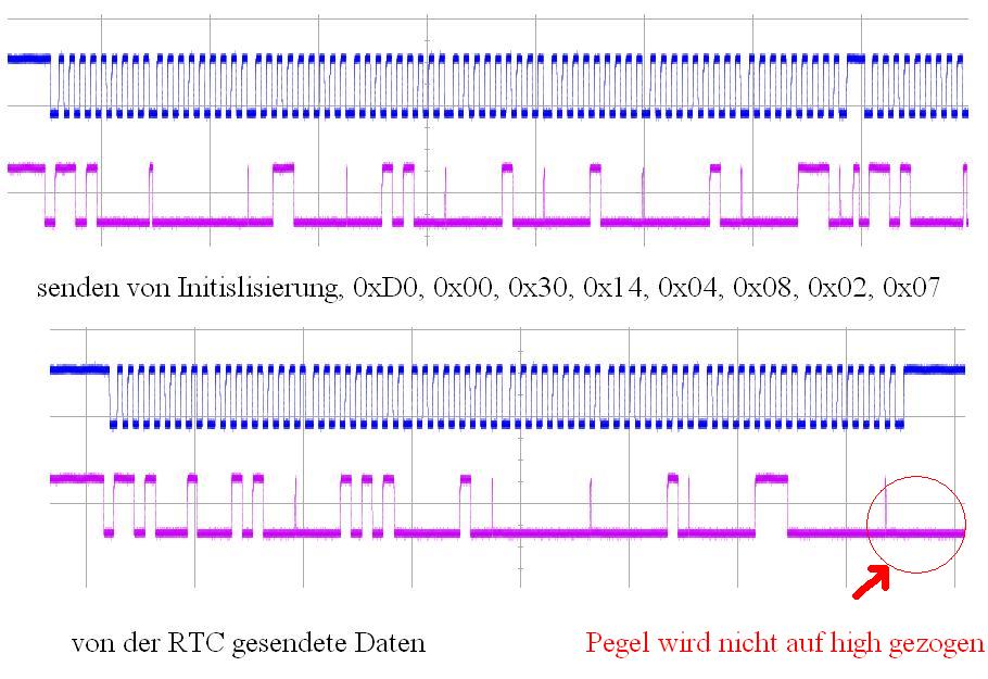

ich versuche seit einiger Zeit erfolglos meine RTC DS1337 von MAXIM über
den TWI-Bus vom ATmega128 anzusprechen. Als Fehler vermute ich, dass das
Ack-Signal nicht korrekt gesendet, bzw. empfangen wird.
Beim Versuch, die RTC auszulesen kommen nur komische Werte zustande und
nach dem letzten Datenpaket wird der Pegel nicht mehr auf High gezogen.
Das senden der Startzeit für die RTC scheint ok zu sein.
Hat einer von euch eine Idee, was ich falsch mache, bzw. was ich
verbessern kann?

Ich habe hier im Anhang nochmal den Signalverlauf zwischen Atmega128 und
der RTC eingefügt.
Die Initialisierung mit der Startzeit scheint wie schon geschrieben ok
zu sein. Beim Abrufen der RTC werden vorher initialisierte Werte wieder
zurückgegeben. Diese Werte stehen jedoch nicht in der richtigen
Reihenfolge.
Am Ende der Datenübertragung wird der Bus nicht mehr auf einen
High-Pegel gezogen, was zu einem Absturzt des Programmes führt.
Kann mir einer bei dem Problem helfen?

Hallo Florian,
ich habe jetzt das Programm nicht besonders analysiert. Nur einen
Verdacht habe ich, wenn ich das Diagramm ansehe: Beim Schreiben vom
Master auf den Slave quittiert der Slave jedes Byte mit einem
Acknowledge-Bit.
Wenn Du Daten vom Slave lesen willst, muss der Master jedes empfangene
Byte mit "Ack" bestätigen - bis auf das letzte. Beim Lesen des letzten
vom Slave erwarteten Bytes darf der Master KEIN Ack senden, damit der
Slave weiß, dass er mit dem Senden aufhören muss. Um die Übertragung
abzuschließen, sendet der Master "Stop" (oder "repeated Start").
Ich hoffe der Hinweis hilft Dir.
