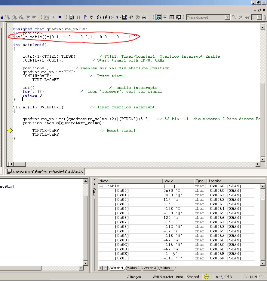

Grad zu dem Thema hätte ich auch eine Frage:
Wenn ich ein Feld gleich mit Variablen initialisiere, dann schreibt
AVRstudio 4 bei der Simulation im Watch Fenster anstelle meiner
Variablen nur "irgendwelche" Zahlen in das Feld, siehe Anhang. Was
kann ich da falsch gemacht haben?
Danke und Gruß
Zoltan

von Peter Fleury (Gast)
Initialisierte globale Variablen werden in AVRStudio nicht korrekt
angezeigt. Siehe WinAVR (AVR COFF) readme file, Abschnitt "known
issues".
von Zoltan Gradwohl (Gast)
Ok, habs gefunden. Danke
