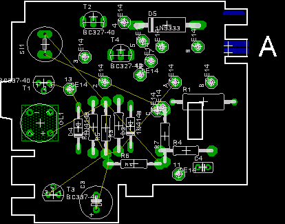

ich versuche gerade eine Platine zu erstelln, allerdins ist mir gerade
ein Punkt aufgefallen wo Ich nicht weiter weiß.
In der Zeichnung der mit A markierte Punkt sollen später kontaktflächen
sein die in ein gegenstück eingesteckt werden.
Meine Frage: muß ich die Umrandungslinie durchziehen oder da
unterbrechen?
Ich weiß absolut nicht wie die bei der Herstellung vorgehen.
Grüße Anton
Gast #500608
Die "Umrandungslinie" ist doch offensichtlich nur der Dimension-Layer,
der die Platinengrenzen festlegt ?! Wenn Deine Platine am Punkt  A
Schluß ist, dann wird selbstverständlich "durchgezogen".

@anton
Du musst natürlich durchzeichnen. Viele Hersteller benutzen die
Umrandung im Dimension-Layer für die Fräse. Ohne geschlossene Linie
müssen die von Hand nacharbeiten/bearbeiten.
Und da es im Dimension-Layer ist, wird es nicht für die Ätzerei
verwendet.
