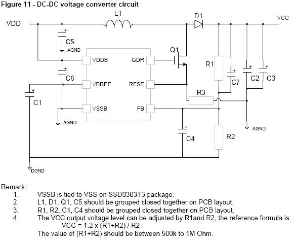

Also ich hab vor mir folgendes Display anzuschaffen:
http://www.reichelt.de/?SID=28wpMEmX8AAAIAAAwhNDA83948532a001c426a36cf025fbcd375d;ACTION=3;LA=4;GROUP=A526;GROUPID=3012;ARTICLE=66137;START=0;SORT=preis;OFFSET=16
leider hab ich nicht so viel Platz auf meiner Platine und die
Kondensatoren bei der Beispielbeschaltung für den DC-DC Wandler für die
12V haben eigentlich alle ziehmlich hohe Kapazitäten (siehe Anhang).
Kann man da welche weglassen?
2. Frage: Muss ich auf die Einschaltreihenfolge achten, wenn ich die
Schaltung von oben übernehme?
3. Frage: Ist es egal ob man bei den Abblockkondensatoren Elkos od.
normale Kondensatoren benutzt?
#502141
Du könntest auch einen anderen Converter IC nehmen.
Von Linear gibts da kompakte "Simple Switcher"
Die kommen mit weniger Bauteilen aus.
Nein es ist nicht egal was man als Abblockkondensatoren sind.
ELKOS haben einen viel höheren ESR als Kerkos
