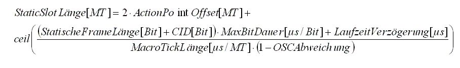

FlexRay: Static Slot Länge?
Gast #502149
Hi Leute
Wie kann es sein dass bei der Berechnung der Static-Slot Länge kein
Silence-Part mit reingeht?
Die Formel im Anhang ist aus der aktuellen Spezifikation entnommen.
Der Silence Part kommt doch m.W. nach dem Frame Ende um den Slot
auszufüllen.
Gast #502234
in der alten Spec. 2.0 wurde noch separat mit einem Silence Part
gerechnet.
Jetzt scheint diese Sache in der Formel (Anhang) mit eingebettet zu
sein.
Könnt ich mir jetzt so erklären.
