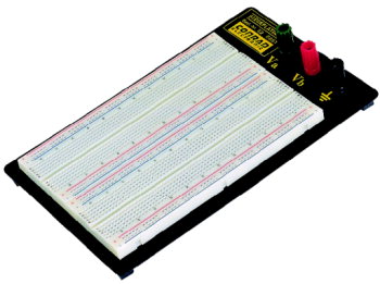

Ich habe mich gewundert, warum mit dem Oszi auf der Steckplatine so ein
starkes 50 Hz Rauschen zu messen ist. Jetzt frage ich mich wie das
Ersatzschaltbild von so einer Steckplatine aussieht. Die Platine hat
eine Platte aus Metall, die auf Gummifüßen steht. Ich denke das ist auch
wichtig für das Ersatzschaltbild. Das Rauschen ist weg, wenn ich die
Metallplatte erde.
Was genau geht da vor? Wie ist das Ersatzschaltbild?
Gruß, Feadi
Gast #504500
Na wie soll es schon aussehen, auf jeden Fall viele Kapazitäten!
Zwischen jedem Steckkontakt zum nächsten, und von jedem Steckkontakt
gegen Bodenplatte, das wären schonmal die wichtigsten.
