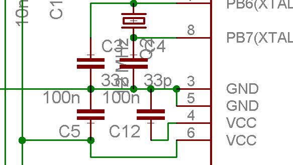

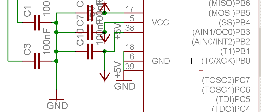

Hi, ich habe im Anhang mein erstes größeres Atmel-Projekt.
Da bin ich mir jetzt noch mit der Spannungsversorgung etwas unsicher,
und frage hier mal lieber nach. Also AREF und VCC hab ich soweit
verbunden, auch mit nem Kondensator zur Glättung versehen.
Nur wie sieht es mit den GND Pins aus, dazu habe ich noch nicht sehr
viel Info gefunden, kann ich die einfach auf GND setzten, oder muss da
noch was zwischen (Kondensator oder so ? )
thanks

Ja.
Jeder Digital-IC sollte einen 100nF Kondensator bekommen.
Und zwar so nahe wie möglich an die Pins ran.
Der Kondensator hat die Aufgabe kurzzeitige Spannungseinbrüche,
die unweigerlich entstehen, wenn im IC irgendwelche Schaltvorgänge
ablaufen, gleich an der Quelle zu vernichten.
Jeder Vcc Pin eines IC sollte so einen Kondi bekommen. Wenn
ein IC also 2 Vcc Anschlüsse hat, dann kriegt der IC eben
2 Kondis verpasst (jeder Vcc Anschluss einen).
Gast #504539
sagt mir wenn ich mich irre, aber ich meine jeder vcc sollte einen 100n
Konensator haben. Dies hat zum einen was mit Spannungeinbrüchen und zum
andern mit der EMV thematik was zu tun.
Ich habe nicht wirklich viel plan, deshalb wäre eine zweite meinung
angebracht, aber hier mal mein versuch(siehe bild).
