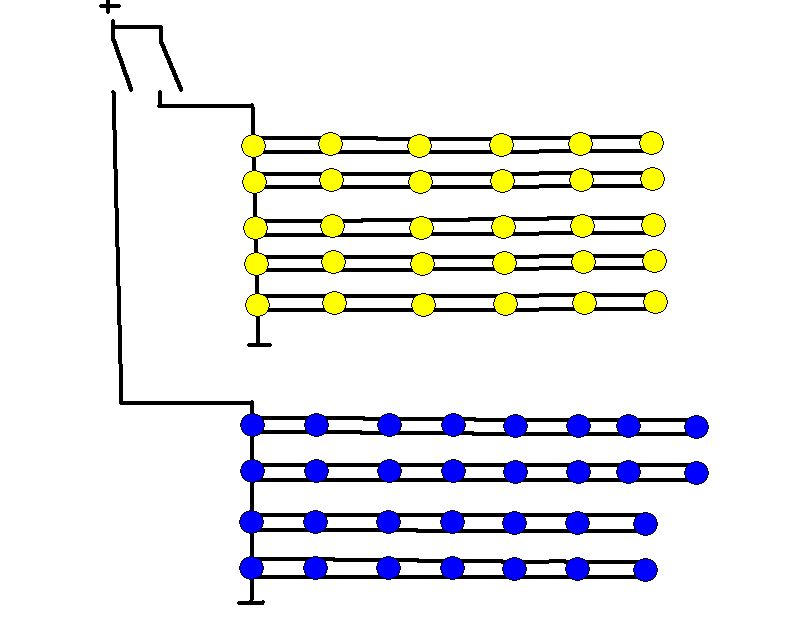

LED's so beschalten?
Gast #505262
Dioden kann man prinzipiell leider nicht parallel schalten. Jednfalls
nicht ohne Vorwiderstand. Da wir immer eine das Rennen machen, die die
kleinste Durchlassspannannung hat.
Gast #505267
Normale LED's. Also 20mA. Von den Spannungen her würds ja passen. 2,4V
für jede Gelbe und 3V für jede Blaue. Wieso brauche ich dann noch
Widerstände?
