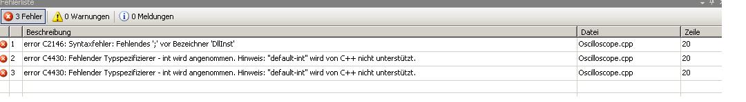

Hallo ich möchte die unit1.cpp Datei in Microsoft Visual C++ .Net
einbinden.
Das ganze MFC gedönse möchte ich auf jedenfall nicht verwenden.
Wie kann ich diesen Code in die -NET Umgebung einfügen?
Die DLL habe ich bereits in meinen Projektordner reinkopiert.
Ich habe in .NET Probleme mit dem einbinden und verwenden von DLL
Dateien.
HINSTANCE kennt .NET ja nicht.
Kann mir dazu jemand helfen?

Gast #507541
Wie kann ich diesen Teil:
// create the scope
handle=ScopeCreate(0,new StringBuilder(IniName),new StringBuilder(
IniSuffix));
für C++ .NET verwenden.
IniName und IniSuffix sind char Array. Wie kann ich dies in C++ .NET
umsetzen?
