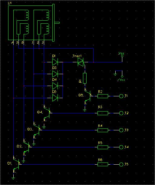

Hallo!
Im Anhang findet Ihr einen kleinen Schaltungsauszug von einer
Schrittmotoransteuerung, wie ich sie auf einer vorhandenen alten Platine
gefunden habe. Was mich wundert ist die Schutzbeschaltung des
Schrittmotors, bestehnd aus den 4 Dioden und dem Triac. Wozu der Triac?
Warum soll ich die Schutzbeschaltung vom Microcontroller ansteuern? Ist
das nicht überflüssig? Den Schaltplan habe ich vom Layout der Platine
erstellt.

Hallo!
ja, irgendwie sowas (=aktiver Freialuf) soll das wohl sein. Aber wozu?
Ist das für irgendwas gut? Warum denkt sich ein Entwickler sowas aus?
Ich würde halt gerne verstehen, warum sowas gemacht wird, es geht ja
irgendwo um den Lernfaktor. ;-) Bis jetzt sehe ich durch diese
Schaltungstechnik keine Vorteile, nur der Programmieraufwand wird höher,
auch wenns nur ein paar Zeilen sind...
Und vor allem - wie muß ich das jetzt programmieren? Zu welchem
Zeitpunkt schalte ich den entsrechenden Portpin (für den Triac) ein und
wann aus?
Oder was passiert, wenn ich den Portpin einfach dauerhaft einschalte,
entweder nur solange wie der Stepper angesteuert wird oder gleich in der
Initialisierung für immer?

alles was ich von der Schaltung weiß, ist, daß sie einen Schrittmotor
ansteuert, über Q1 bis Q4. Was das für ein Schrittmotor ist, weiß ich
auch nicht, steht nichts drauf. (Hat 6 Kabel und ist wie im Schalplan
verdrahtet)
Den Entwickler der Schaltung kenne ich nicht, es handelt sich um ein ca.
10 bis 15 Jahre altes Gerät (=Farbwechsler), welches ich gerne wieder
zum Leben erwecken möchte. Auf dem gerät stehen keinerlei
Herstellerangaben, Labels oder sonstiges. Einfach nix. Selbst auf der
Platine steht nix, kein Logo, kein Name, keine Bezeichnung, einfach
überhaupt nix.
Deswegen hab ich mir die Platine vorgenommen, die Leiterbahnen verfolgt,
daraus den Schaltplan aufgezeichnet, und bin über diesen Triac an den
Freilaufdioden stutzig geworden. Und das würde ich jetzt gerne verstehen
wollen.
Für mich macht das erstmal keinen Sinn, ich verstehe einfach nicht, was
der Triac mir nutzen soll. Nur möchte ich die bestehende Schaltung nicht
unnötig abändern, die Platine wollte ich so lassen wie sie ist.

> Denn letzten Endes hat die Steuerung nichts
> anderes zu tun, als ein paar DMX-Daten zu empfangen, die Lampe ein und
> ausschalten und die Farbscheibe über den Schrittmotor in die
> entsprechende Position zu drehen... Mehr nicht.
Na dann geh' doch den einfachsten Weg: Überbrücke den Triac. Dann hast
Du eine einfache Schutzbeschaltung für die Treiber-Transistoren, kannst
aber den Motor (vermutlich) nicht allzu schnell betreiben.
Spekulation:
Ich vermute, dass der Triac in Abhängigkeit von der Bestromungsdauer der
Motorspulen geschaltet wird. Bei lämgerer Bestromung (langsamer
Drehzahl) wir er aktiviert, um den Freilauf zu ermöglichen, bei kürzeren
Impulsen, bei denen die Spule nicht in die magnetische Sättigung gerät,
wird er ausgeschaltet (oder umgekehrt?). Ist aber Spekulation.
Vermutlich wird Dir XLR oder IB-Weinmann da mehr (und verbindlicher)
schreiben können...

so wie ich die Sache sehe, kann es nur zwei Möglichkeien geben, die alle
auf dem selben Funktion beruhen:
1. Wie schon erwähnt, der "aktive Freilauf", d.h. wenn der Triac
durchgeschaltet (angesteuert) ist, wird die im Motor durch drehen der
Welle erzeugte Spannung kurzgeschlossen und der Motor gebremst.
2. Eine Bremse. D.h. wenn der Motor läuft und schlagartig ausgeschaltet
(nicht mehr angesteuert) wird, läuft ernoch etwas nach, was vielleicht
nicht wünschenwert ist. Dann wird sofort nach dem abschalten der
Ansteuerung das Triac angesteuert und der Motor bremst schnell ab (kaum
- oder kein Nachlaufen).

moin moin,
eine Frage, kann die Farbscheibe die mit diesem Stepper angetrieben
werden soll, auch per Hand gedreht werden?
Hintergrund: Ein Stepper läst sich leicht drehen, wenn er unbeschaltet
ist.
Werden die Spulen kurzgeschlossen, brauch man doch einiges an Kraft um
zu drehen.
Eventuell kann mit dem Triac eine Umschaltung zwischen Freilauf und
gebremsten Lauf erreicht werden.
Im normalen Betrieb muss der Triac angesteuert sein, um so den Stromweg
für den Abschaltstrom der Spulen zu realisieren.
