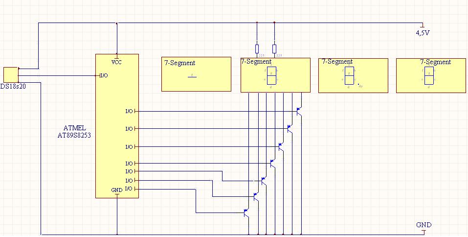

Ok hab meinen Fehler von vorhin erkannt und versucht ihn zu verbessern
Stimmt jetzt mein Schaltplan (mit gemeinsamer Anode für 7-Segment).
Bitte um schnelle rückantwort da ich den morgen präsentieren muss.
Danke schonmal im Vorraus Markus

Also das mit den Transistoren kommt mir komisch vor.
Ich denke die sind falsch herum gezeichnet
von A.K. (Gast)
Irgendwie habe ich das Gefühl, dass die Zeit nicht annähernd reichen
wird, um dir alles zu verklickern, was daran falsch ist. PNP statt NPN,
Basiswiderstände, Serienwiderstände, Reset, µC-Taktversorgung,
Kondensatoren, ...
Und einen Tip für die Zukunft: Nicht erst auf den letzten Drücker.

Ok stimmt Transistoren sind falsch herum.
- Reset brauch ich erstmal net.
- Taktversorgung brauch ich für den Mikrocontroller net (hat der schon
intern)
stimmt jetzt aber das Prinzip der Verdrahtung?
von Marco S. (masterof)
ist sind die 7Seg-Anzeigen gemultiplext dann fehlen da auch die
entsprechenden Transistoren.
Die Begrenzungswiderstände für die 7Seg-Anzeigen mus in den Kathotenweg
nicht in den Anodenweg
von Ulrich (Gast)
Also ein Abblockkondensator ist immer pflicht!! Resetbeschaltung usw.
kann man weglassen
von HOH (Gast)
ja, und die Basiswiderstände der Transistoren nicht vergessen!

von Peter D. (peda)
Nö, die sind natürlich richtig rum, sind ja pnp.
Allerdings gehören die Widerstände in jede Segmentleitung und nicht in
die gemeinsamen Anoden.
Und dann das Ganze noch 3* für die anderen Digits.
Peter

von crazy horse (Gast)
ja ja, ihr Meckersäcke, und alle mit draufhauen...
So schlecht ist die Schaltung gar nicht, mal genau hinschauen. Echter
einziger Makel - die Helligkeit ändert sich mit der Anzahl der
angesteuerten Segmente, könnte man aber sogar in der Software
berücksichtigen, immer nur ein Segment einschalten..., besser sind
einzelne Widerstände für jedes Segment.
von A.K. (Gast)
Ist das wirklich ein AT89S8253-IC oder eine Platine mit allem Gedöns und
rausgeführten Ports? Im Datasheet von dem Oldtimer finde ich nämlich
keinen internen Oszillator.
Die Transistoren sind irgendwie tatsächlich richtig herum, denn anders
herum liefert der Controller nicht genug Basistrom (das ist so eine
Eigenheit der 51er). Nimm statt dessen ein ULN2003 und zumindest dieser
Teil ist sauber.
Dann wär's noch nötig, die LEDs der Segmente mit Widerständen zu
versehen. Was die zwei oben dran sollen ist mir schleierhaft, da muss
pro Segment einer dran und oben rum (gemeinsame Anode - hoffentlich)
dann direkt an VCC. Sonst leuchtet das ganze arg unterschiedlich, je
nachdem wieviele Segmente grad an sind. Es könnte dir helfen, die
Segmente als einzelne LEDs zu zeichen, vielleicht wird das Prinzip
dadurch verständlicher als wenn sie als gelber Kotz dastehen.
Muss man sich die übrigen LED-Anzeigen genaus denken, an anderen Ports,
und hast du da eine für sowas eher üblichen Multiplex zum dazudenken
ausgespart.
Sorry, hast natürlich Recht, hab wohl zu flüchtig drüber geschaut.
Auf so 'ne Idee da pnp eizubauen kommt man ja eigentlich auch nicht.
Die Gewohnheit hat mir da wohl ein Schippchen geschlagen
von Peter D. (peda)
Warum nicht ?
Ich nehme gerne die Kollektorschaltung, sie schaltet wesentlich
schneller und spart den Basiswiderstand.
Peter

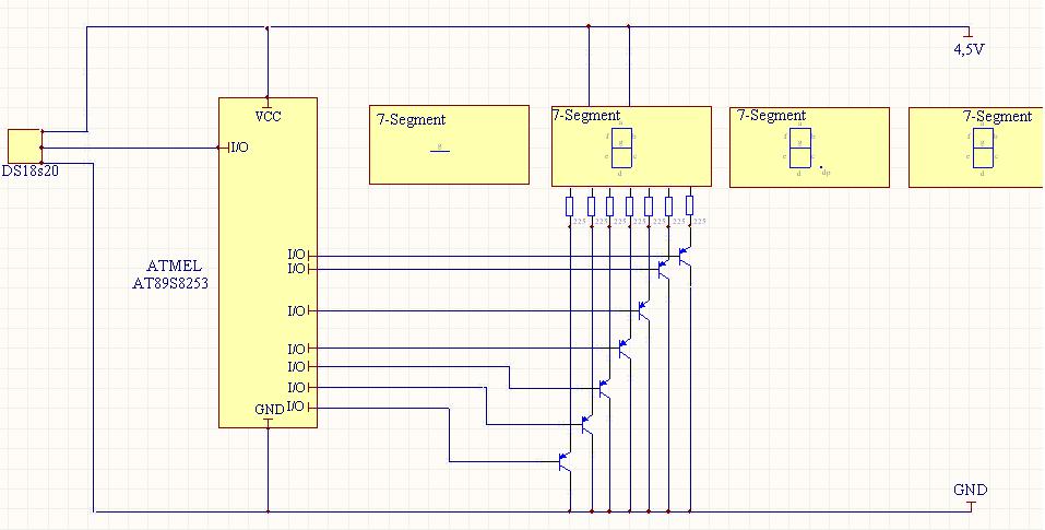

von Markus (Gast)
Ich werde jetzt morgen den Schaltplan so abgeben (siehe anhang) hoffe
das ist im Prinzip richtig, mit den Basiswiderständen, Vorwiderständen
etc. werd ich mich nächste Woche mal drum kümmern und euch belästigen.
Danke für eure Konstruktive Kritik habt mir echt weitergeholfen
Markus

von Allu (Gast)
Hallo Markus,
wenn Du vier 7-Segmentanzeigen unterschiedliche Ziffern anzeigen lassen
willst, muss jede 7-Segmentanzeige vom Controller ausgewählt und dann
das Muster für eben diese Ziffer ausgegeben werden. Also zum Beispiel
mit 4 weiteren Ausgängen vom Controller über kräftige
Treibertransistoren die 7-Segmentanzeige auswählen und dann erst das
Ziffermuster ausgeben. Und das ständig umlaufend so etwa im 5 msec
Schritten.
mfg Allu
