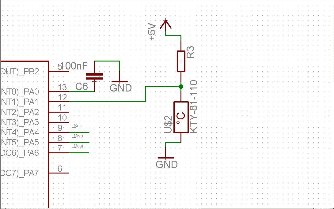

Hi zusammen,
ich bin grad damit zu gange, mir eine eigene Lüfterregeleung zu basteln.
Dazu verwende ich einen ATTiny24 und einen Temperatursensor KTY-81-110,
der
an den ADC des Tiny24 geht...
Meine Frage diesbezüglich lautet, ob ich den KTY so richtig an den ADC
geklemmt habe, oder ob noch etwas fehlt, oder sonst in der Beschaltung
fehler sind.
(-> Siehe Anhang)
Vielen Dank!

Das kann so nicht funktionieren. Bei deiner Schaltung wirst du immer nur
+5V am Eingang des AD-Wandlers messen, egal, welche Temperatur dein
Fühler hat.
Der KTY-81-110 ist ein PTC, also ein temperaturabhängiger Widerstand mit
positivem Temperaturkoeffizienten. Datenblatt z.B. hier:
http://www.nxp.com/acrobat_download/datasheets/KTY81-1SERIES_3.pdf
Du musst einen Spannungsteiler aus einem Festwiderstand und deinem KTY
aufbauen, Festwiderstand an positive Referenzspannung und KTY an Masse.
Am Verbindungspunkt zwischen Festwiderstand und KTY greifst du deine
Messspannung ab, die mit steigender Temperatur grösser wird.
Wie du deinen Festwiderstand und die Auswertung der Messspannung
berechnest, sagt dir das Ohmsche Gesetz.
MfG Andy
Gast #508507
Super,
und den Widerstand bekomme ich dann über die Formeln für den
Spannungsteiler,
also ich will Temperaturen messen zwischen 0-100°C dann habe ich also
beim KTY einen Widerstand von 0,8k - 1,7k (laut Diagr. im Datenblatt)
und kann somit den Widerstand R bestimmen. Dabei sollen Spannungen von
0-5V an der Stelle zwischen R und KTY rauskommen. Damit ist alles
gegeben und kann R bestimmt werden.
Oder sehe ich das mit den Spannungen falsch, also der Bereich von 0-5V
zu krass ? Besser sowas wie von 2,5V - 4,5V ?

Gast #508620
ich hab's so gemacht mit einer KTY81;
mit 5V und R = 2k7 habe ich relativ Linear ergebnisse.  Bei 0° sind
1,16V am ADC-pin, bei 100° sinds 1,93V.  dass ergibt ein Formel in der
SW (bei eine 10bit ADC) :
Temperatur = (((ADCwert*5)/8)-150)-kalibrierwert
dass kalibrierwert muss du messtechnisch ermitteln, da KTY werte streuen
von werk aus. Genauigkeit bei mir liegt bei +-1°.  Auflösung ist auch 1°
was bei einem Lüftersteuerung genug sein sollte.
