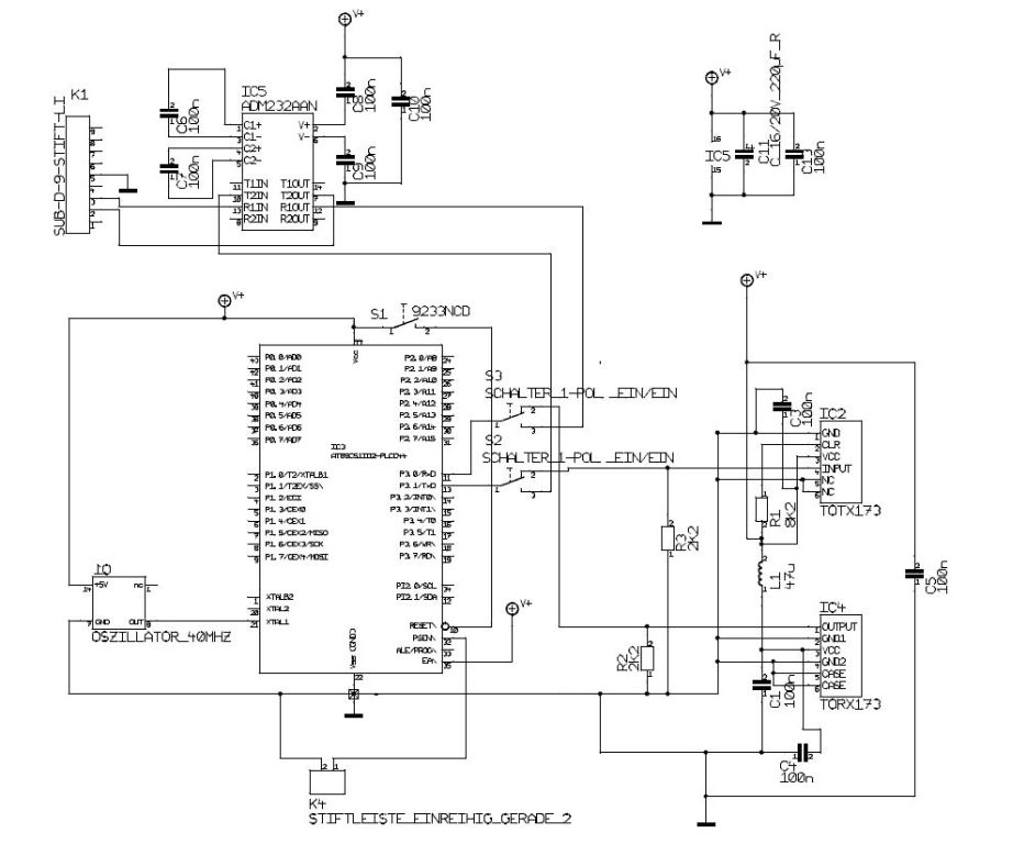

Gast #512209
nochmal ich.
Auch ein ganz einfaches Programm, wo ich nur den Port 0 auf high schalte
(nach dem Aufruf der ProjectInit()) läuft auf der Hardware leider nicht.
Das heißt doch für mich, dass dort irgendwo der Fehler liegen muss,
oder?
Der Sicherheit halber ist mal mein Stromlaufplan angehängt. Die am
Controller offen gezeichneten Pins sind auf der Platine mit
Steckerleisten verbunden, die der Übersichtlichkeit halber aber auf dem
Plan weggelassen sind.
Hat jemand noch eine Idee, woran es in der ProjectInit() liegen könnte?
Viele Grüße
Gast #512292
hm, im Datenblatt steht eigentlich, dass der Reset einen internen
Pulldown hat. Für den Power-on Reset braucht man nen Kondensator nach
VCC (den hab ich jetzt mal provisorisch reingelötet, aber hat auch
keinen Effekt).
Was ist die Sclater? Damit kann ich leider gar nix anfangen.
Viele Grüße
#514485
Dein Reset hängt in der Luft. Diese Leitung sollte mit ca. 5kOhm an V+
hängen. Taster S1 muss diese Leitung nach GND schalten. Mit einem
Kondensator zwischen RESET und GND erhältst du dann eine Auto-Reset
Funktion beim Einschalten.
