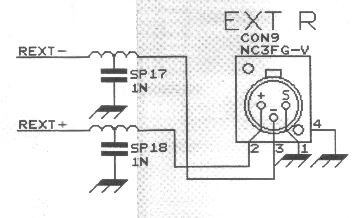

Ich habe in einem Mischpult-Schaltplan ein mir unbekanntes Bauteil
entdeckt. Scheint eine Kombination aus Spule mit Mittenanzapfung
und Kondensator zu sein und sitzt vor jedem Audio Ein- und Ausgang.
Vermutlich um diese Ein- und Ausgänge HF-dicht zu machen. Nun meine
Frage: kennt jemand dieses Bauteil und die Wertebezeichnung "1N" ?
(oder heißt 1N stumpf "1 nF"? - aber welchen Wert hat dann die Spule?)
Wer stellt sowas her, bzw. wo kann ich so ein Bauteil bekommen?
Vielen Dank schon mal im Voraus für Eure Hilfe!

Ah ok, das ist schon mal ein wertvoller Hinweis. Kann man anhand
des Schaltbildes schon sehen, welcher Wert genau benötigt wird? Oder
was würdet Ihr für Eingänge von einem Mikrofonvorverstärker vorschlagen?
Im Prinzip könnten ja Frequenzen ab 40 kHz aufwärts geblockt werden.
Stellt sich nur die Frage, ob es ein EMI-Filter mit so einer
Flankensteil-
heit gibt?!?

Ich habe noch mal ein vergleichbares Bauteil aufgegabelt. Ist
auch ein Dreibeiner, die Architektur vermutlich L-C-L, mit
der Bezeichnung "271   100V". Das Herstellerlogo zeigt ein
kleines "M" in der Öffnung von einem großen "C". Kennt jemand diesen
Hersteller oder kann mit der Bezeichnung 271 was anfangen?

Sorry, hab jetzt erst mal den ersten Beitrag gelesen.
Das 1N steht mit ziemlicher Sicherheit für 1nF und die Spulen sind bei
diesen Dingern nicht gewickelt sondern auf den Anschlussdraht gefädelte
und verklebte Ferritperlen.
Das ganze gibt es natürlich auch in SMD, da ist alles in einem Block aus
Ferrit und Keramik zusammengebacken.

Super, vielen Dank für das Datenblatt. Wie gesagt,
hatte ich hier 2 verschiedene Teile beschrieben,
eins vermutlich mit 1nF gegen Masse, ein anderes
mit 270 pF gegen Masse. Letzteres sah ziemlich genau
aus wie die Teile DSS210 von MuRaTa. Ich denke
mal, da komme ich erst mal mit weiter.
