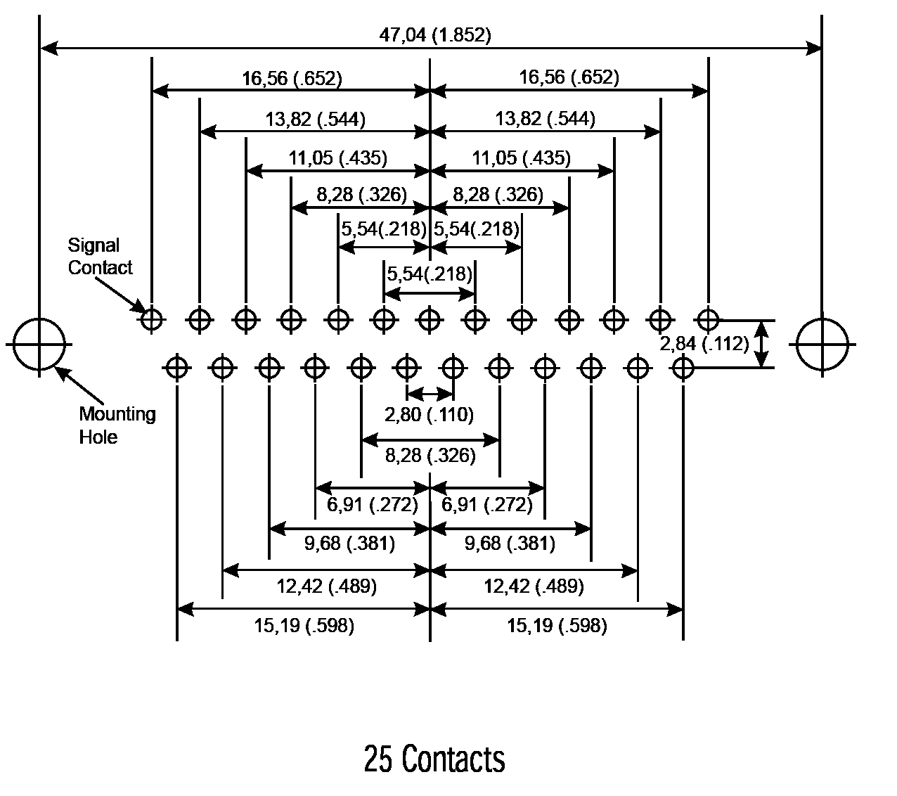

Irgendwie verstehe ich die ganze Geschichte mit dem Rastermaß nicht.
Ich verwende zZ Streifenrasterplatinen mit 2,54.
Nun wollte ich da eine Sub-D Buchse daraufmachen und scheitere daran das
es anscheinen keine gibt die ins Raster passt? Ich finde 7,2 und 9,4.
Was sind das für Rastermaße? Weder ein Vielfaches von 2,54 noch von
2,5..
Kann mir das jemand vielleicht etwas näher bringen?

7.2 und 9.4 sind die Abstände zwischen der äusseren Pinreihe und der
Gehäusekante. Hat nichts mit dem Rastermass zu tun.
Das Rastermass der Anschlusspins ist 2.54mm, jedoch sind die beiden
Reihen um 1.27mm versetzt.
Ein Blich ins datasheet gibt Aufschluss.
