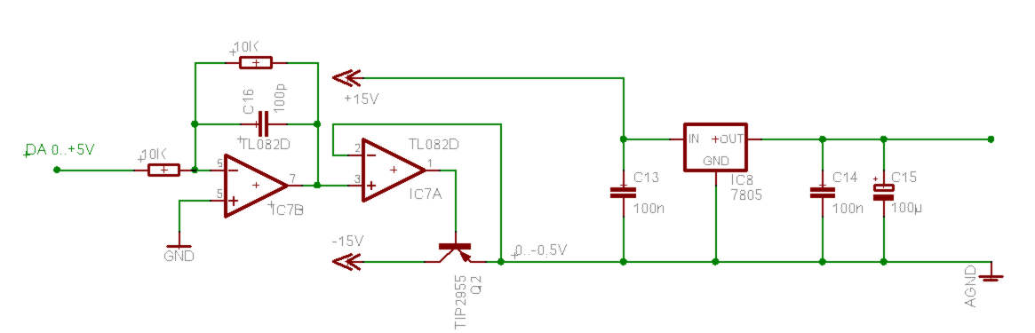

habe hier gerade ein Problem und weiß nicht so recht woran es liegt.
Die Problemstellung ist, dass die Masse eines Schaltungsteil von einem
MC um 0 bis 0,5V zur Masse der restlichen Schaltung heruntergesetzt
werden können muss. Das wollte ich mit der Schaltung im Anhang machen.
Der 1. OP invertiert die vom AD Wandler kommenden 0 bis +5V, und erzeugt
damit die Referenzspannung für den 2.OP, der dann über den Transisotor
die Spannung regeln soll...
Im Leerlauf funktioniert das auch einwandfrei. Wird die Spannung die der
dahinter liegenge 7805 liefert allerdings belastet, messe ich an AGND
-1V, obwohl der AD Wandler 0V ausgibt und diese auch an Pin3 des OPs
anliegen. An der Basis des Transistors liegen etwa 9V an.
Woran liegt das eurer Meinung nach, und wie könnte ich es beheben?
Vielen Dank schon mal
Florian

Vielleicht eine Gegentakt-Endstufe, also einen zweiten Transistor, der
nach oben ziehen kann? Wenn die AGND-Spannung zu negativ wird kann der
OP ja nicht nach oben regeln, nur den Transistor weiter zumachen.

Hm hab ich auch schon dran gedacht. Im Moment hat die Sache auch eine
extrem schlechten Wirkungsgrad, das müsste sich damit ja auch verbessern
lassen.

Hi!
Die OV's sind mit +/-15 V versorgt?
+9V? Dann sollte der Transistor zu sein, im Gegenteil die Spannung die
aus dem OV rauskommt sollte über die BE-Diode das Massepotential
anheben.
Transistoranschlüsse vertauscht? Verschaltungsfehler? Falsche Pins
benutzt?
Viel Erfolg, Uwe
