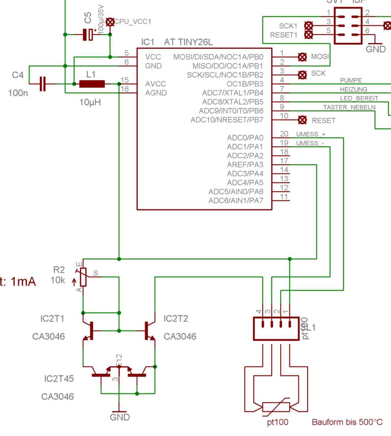

von Sonic (Gast)
Vielleicht hilft dir der CA3046 als Konstantstromquelle weiter, läuft in
meiner Nebelmaschine prima!
von Berti (Gast)
@Sonic: Welche Auflösung des PT100 bekommst du mit der Schaltung?
von Sonic (Gast)
Ich messe differentiell mit Verstärkung x10. Über die Referenzspannung
kannst du den Bereich weitgehend bestimmen, davon hängt die Auflösung
ab. Du kannst auch noch einen OP davorschalten, um Offset und Spanne
analog einzustellen.
