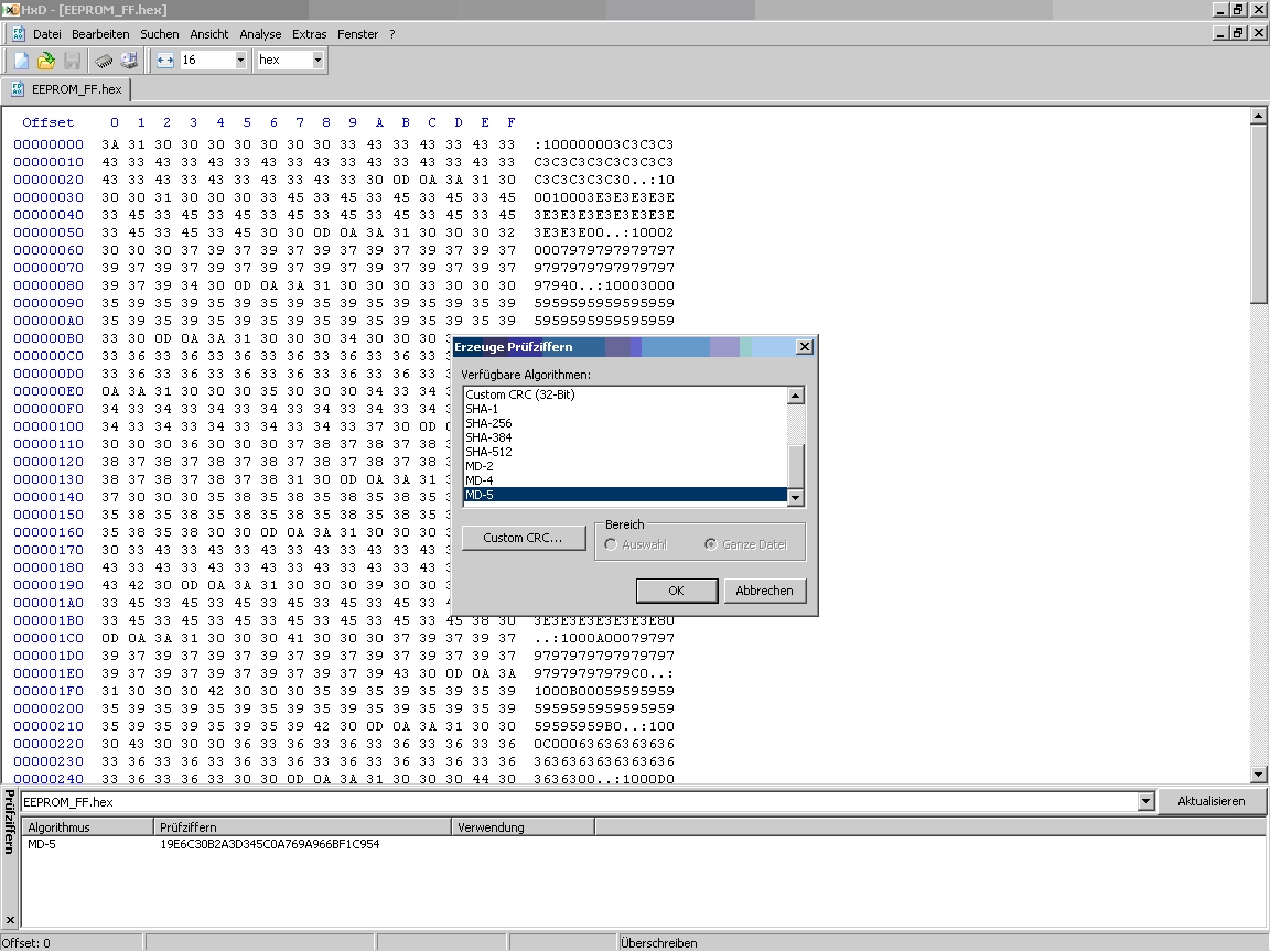

ich muß mit VB6 unter Windows XP den MD5-Hash einer Datei bestimmen.
Gibt es unter XP irgendeine DLL, die mir diese Arbeit abnehmen kann? Ist
da jemandem was bekannt? .NET hat ja diese Funktionalität, darf aber
leider nicht benutzt werden.
Problem ist, dass ich nicht die Zeit habe, dass selbst zu programmieren.
Außerdem sollte es etwas sein, was jedes Windows XP bereits hat, um so
Lizenzproblemen aus dem Weg zu gehen.

Bringt mir leider relativ wenig, wie soll ich das in VB6 einfügen?
Vielleicht ist es nicht klar geworden, ich muß den Hashwert in meinem
Code erzeugen.

Um die Sache abzuschließen, vielleicht braucht das ja auch mal jemand,
noch die Info, dass die advapi32.dll selbst in einer jungfräulichen
Installation von Windows 98 enthalten ist. Der Code aus obigem Link
funktioniert -nach Installation der VB6 Laufzeitumgebung (ein paar
DLLs)- einwandfrei.
