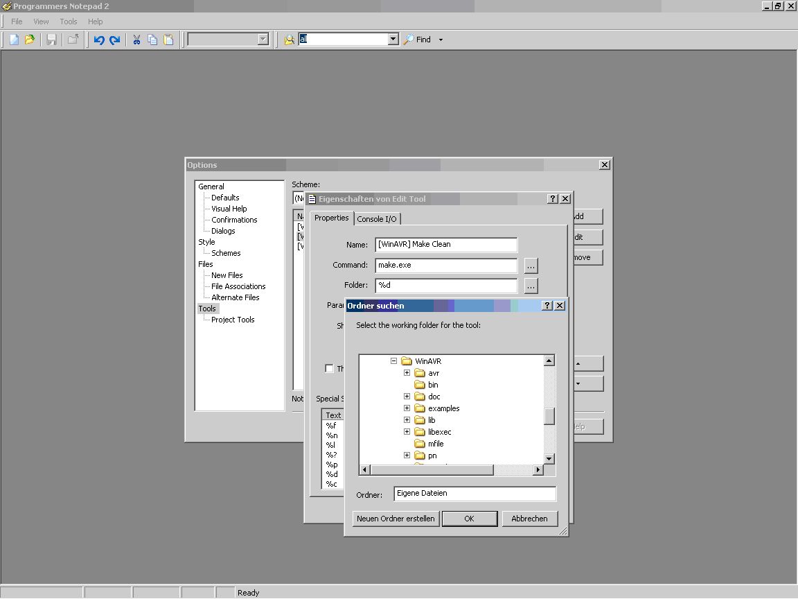

Ich arbeite mich gerade in den AVR-GCC (WinAVR) ein und bis vor kurzem
lief mein Testprojekt auch. Auf einmal kommen Fehlermeldungen wie:
(Auszug aus Statusfenster)
> "make.exe" clean
MAKE Version 5.2  Copyright (c) 1987, 2000 Borland
Error makefile 461: Command syntax error
Error makefile 462: Command syntax error
Error makefile 463: Command syntax error
Error makefile 464: Command syntax error
Error makefile 467: Command syntax error
Error makefile 468: Command syntax error
Error makefile 470: Command syntax error
Error makefile 471: Command syntax error
Error makefile 473: Command syntax error
Error makefile 475: Command syntax error
Error makefile 476: Command syntax error
Error makefile 531: Colon expected
Error makefile 540: Colon expected
Error makefile 562: Too many rules for target './%.o'
Error makefile 572: Too many rules for target '%.s'
Error makefile 579: Too many rules for target './%.o'
Error makefile 610: Command syntax error
*** 17 errors during make ***
Das Problem tritt erst nach der Installation vom Turbo-Explorer, die
freie Delphi-Version auf. Ich weiss allerdings nicht, ob das damit in
Zusammenhang steht. Der "Copyright Vermerk von Borland macht mich nur
stutzig.
Habe dann ein neues Makefile erstellt (MFILE aus WinAVR Paket), aber
damit treten die gleichen Fehlermeldungen auf.
Kennt jemand das Problem und kann helfen?
Gruß und Dank
Michael

Nachtrag:
> "make.exe" clean
Dein Problem war, dass nach der Delphi-Installation nicht mehr das
gcc-make verwendet wurde, sondern das Delphi-make. (siehe oben:
Copyright (c) 1987, 2000 Borland). Und die sind leider nicht kompatibel.
Viele Grüße, Stefan
