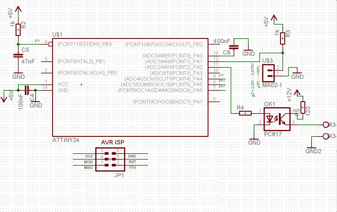

Hi zusammen,

Jetzt wäre da nur noch die abschließende Frage, ob das so alles seine
Richtigkeit hat...
(siehe Anhang)
So unten an den 2-Pol Pin.Header kommt dann mein KTY-81-110
Temperaturfühler, der dann irgendwo hin soll, wo gemessen wird.
damit kann ich dann Temperaturen von 0°C - 150°C messen (also
angestrebter Bereich)
Bei 0°C hätte ich eine Spannung von 2V22 und bei 150°C 3V44. Das sollte
bei einer Auflösung des ADC von 10Bit ja genügen....

Aber bitte segnet mir die Schaltung noch ab, also das alles so in
Ordnung ist !!

ok sorry,
hab das mal ein bisschen umstrukturiert, damit das auf einen screenshot
passt (die 5V und 12V Regelung mit Trafo und so hab ich rausgelassen)
es ist also nur die Beschaltung vom Tiny, bei den Spannungsregelungen
weiß ich das die so in Ordnung sind, wichtig sind nur die Tiny
Beschaltung, der Optokoppler (wie groß R4) und ADC Beschaltung, wobei
der Temperatursensor KTY-82-110 an Ma02-1 angeklemmt wird.
Hoffe ihr könnt mir helfen, bzw, das die Beschaltung so in Ordnung ist

Guten Morgen,
der OptoKoppler kommt an OC0A oder OC0B (oder OC1A / OC1B).
Vorwiderstand 470 oder 330 Ohm.
Wenn Du mit ADC0 die Spannung messen willst und gleichzeitig über ADC1
Software-PWM machen willst (warum?), versaust Du Dir die Messwerte an
ADC0...
