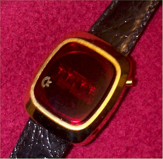

günstiger? 20€ sind Wucher für ne olle LED-Anzeige, dafür gibts schon
grafische LCDs... das muss es doch für 5€ oder so geben, meinetwegen
auch von einem anderen Hersteller. aber die Größe muss so oder so
ähnlich sein, oder eben wie bei diesen alten 70er Jahre Armbanduhren.
z.B. http://www.bullybeef.co.uk/images/ledw4.jpg

Ja, die Anzeigen in den Uhren waren ganz anders aufgebaut... aber sowas
bekommt man heute kaum noch.
Aber ich finde 20Euronen auch total überteuert für die Displays... ein
HD44780 LCD gibts doch auch für unter 10Euro. Und ein paar LED-Chips
können doch nicht so teuer sein.
