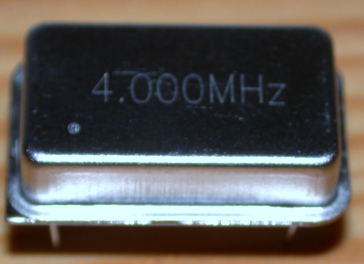

hab mir bei Reichelt einen Oszillator bestellt (siehe Bild).
Bei reichelt steht noch folgendes dabei:
1 nicht beschaltet
7 Masse
8 Ausgang
14 Speisespannung
Wenn ich mir jetzt aber die 4 Pins anschaue, steht dort nirgendwo eine
Nummer bei. Woher weiss ich nun welcher Pin was ist ? In welcher
Reihenfolge muss ich zählen ?
Danke,
Christian

Dort wo der Punkt oben am Gehäuse ist, ist Pin 1. Dann zählst du von
oben gesehen gegen den Uhrzeigersinn weiter.

>>Kann ich davon ausgehen, dass die Pinbelegung bei Oszillatoren mit 4 Pins
>>immer gleich ist?
Nein, natürlich nicht. Allerdings habe ich noch keinen gesehen, der
anders beschaltet gewesen wäre. Pin 1 eventuell noch Output enable statt
not connected.
