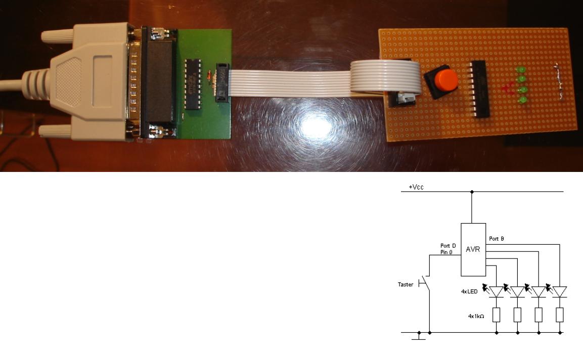

ich habe zuletzt Interesse an Microkontrollern und besonders Atmel. So
habe ich paar Bauteile von Reichelt bestellt und ein Atmel AVR ISP
Programmer von Ebay bestellt.
Mein Testboard (mit ATtiny2313. siehe Anhang) habe ich so gelötet nach
dem Tutorial zur Programmierung in C (http://www.ulrichradig.de/).
Ich habe zum ersten Mal so ein Testboard gelötet, deswegen habe
überhaupt keine Ahnung davon.
Meine (anfänger) Fragen:
*) brauche ich für mein Testboard noch eine extra Stromversorgung?
*) Was ist mit der Reset-Schaltung und wie sieht sie aus?
*) und ob ich eine externe Oszillator zwischen PA1 (XTAL2) und PA0
(XTAL1), wenn ja wäre 4 Mhz ok?
Vielen Dank für eure Hilfe.
Rachid

@Rachid Maoukil
Ja.
http://www.mikrocontroller.net/articles/AVR-Tutorial:_Equipment
Überschrift Stromversorgung.
Überschrift Microcontroller.
Ja.
MfG
Falk
