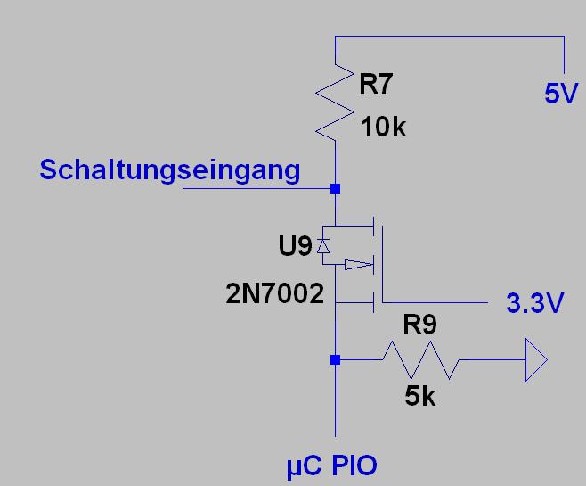

Hallo!
Ich möchte den im Anhang gezeigten Pegelwandler nutzen um 5V zu
schalten. Das sollte prinzipiell gehen. Wie sieht es aber aus, wenn der
µC resettet wird? Es handelt sich um einen AT91SAM7X. Im Datenblatt
steht dass beim Reset alle I/Os als Eingang mit aktiviertem pull-up
geschaltet sind. Das bedeutet ja, dass dann über einen pull-up, dessen
Größe ich leider im Datenblatt nicht gefunden habe, Source auf 3,3V
gezogen wird. Nun weiss ich nicht, was dann wirksam ist. Der pull-up auf
VCC oder der pull-down auf Masse. Ich kann die Schaltung nicht nutzen
wenn die Gefahr besteht, dass beim Reset die 5V am Ausgang anliegen, was
ja bei VCC an Source gegeben wäre.
