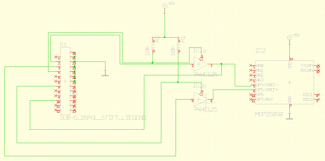

Ich habe nun alles aufgebaut, aber ich denke irgendwo muss da noch ein
Fehler sein. Wenn ich die Daten auslesen lasse, erscheint überall der
Wert 00. Ist dies korrekt? Was solle anfangs in dem Chip stehen? Auf
Fehler wird da anscheinend nicht geprüft, denn selbst wenn ich das Kabel
nicht anschließe, kommt keine Meldung (es stehen allerings überall FF).
Nur beim Schreiben meldet er einen Fehler und daher vermute ich, das
Lesen klappt auch nicht.
Anbei mal meine Schematik, aktuell mit Steckbrett aufgebaut. An GP7/RST
sind +12,7V angeschlossen, fehlt in der Schematik.
