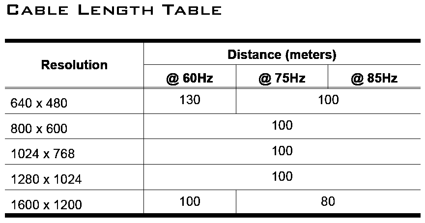

wie im Betreff zu lesen ist, suche ich praktisch verwertbare
Infos zu diesen VGA-Extendern über Netzwerkkabel. Ich habe
vor, eine Strecke von ca. 25 Metern mit der Auflösung
1280x1024@60Hz und 24 Bit Farbtiefe zu überbrücken. Wenn
Audio gleich mit übertragen wird, wäre das nett, ist aber
keine Bedingung.
Richtig verwertbare Angaben habe ich bisher nur selten gefunden.
Entweder ist der Preis sehr hoch (€ 500,- aufwärts), oder es
wird lediglich die Auflösung für die größtmögliche Distanz
angegeben (meist 640x480@60Hz, dafür dann aber locker über
150 Meter). Ich brauche aber Distanz-Angaben für 1280x1024@60Hz
mit 24 Bit Farbtiefe.
Mehr als 25 Meter werde ich also nicht benötigen. Aber da ich
nicht schon wieder für viel Geld Elektronik-Schrott erwerben
möchte, würde ich mich über Erfahrungsberichte freuen.
Wer hat so etwas schon einmal gekauft?
Wer kann mir Typenbezeichnungen inklusive möglicher Auflösungen
bei einem Standard Patchkabel CAT5 25 Meter geben?
Wie ist die Bildqualität? Gibt es unter normalen Bedingungen
überhaupt irgendwelche Qualitätsverluste?
Wie funktioniert das eigentlich? Ich schätze mal, dass das
analoge Signal digitalisiert und mit einer Fehlerkorrektur
versehen über die 4 Doppeladern geschickt wird.
Aber sind es 4 symmetrische Signale? Und wie schaffen die
die Bandbreite bei hohen Auflösungen? Kompression? Oder
ist CAT5 breitbandig genug für digitale Übertragungsarten
in dieser Größenordnung? Ich meine, bei RGB24Bit fallen
ja schon einige Daten pro Sekunde an.
(1280*1024*24*60)/8/1024/1024 ergibt stolze 225 Megabyte
pro Sekunde, die da unkomprimiert über das CAT5-Kabel
geschaufelt werden müssten. Oder mache ich da einen
Rechenfehler?

Nur hat FBAS maximal 5 MHz Bandbreite, VGA geht je nach Auflösung bis
100 MHz. Ich könnte mir vorstellen, dass diese VGA-Extender
differentiell übertragen, das ist im Netzwerkkabel sowieso üblich.
Gast #520720
Reichelt hat zwei VGA-Extender im Programm
VGA EXTENDER  Cat.5 VGA Extender ATEN VE120R/L   140.50 €
KVM EXTENDER  level one KVM-9005 Cat.5/6 KVM Extender   148.75 €
aber genaue Daten gibts nicht wie du schon geschrieben hast.
