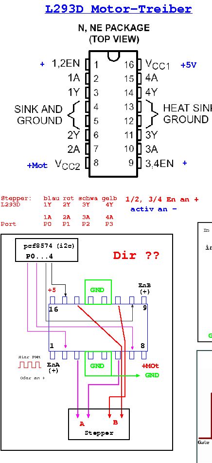

Hallo, ich habe hier ein Motorsteuergerät eines Australischen
Herstellers.
Da ist ein IC das zur Steuerung eines Steppermotors dient komplett
abgeraucht. Der Hersteller hat alle Bauteile unkenntlich gemacht und
antwortet bisher nicht auf meine Anfrage. Vieleich kann mir hier einer
anhand der ermittelten Pinbelegung einen Tip geben. Ich habe schon
Tagelang erfolglos Datenblätter gelesen.
    VSS 1      16 VSS
    out 2      15 out
    out 3      14 out
    GND 4      13 GND
    GND 5      12 GND
    i   6      11 nc ??
    i   7      10 i
    NC? 8      9  VCC ?
Die Pins mit i hängen am Microcontroller, bei den NC und Vcc bin ich mir
nicht sicher.

Hallo Horst,
da ich keinen Schaltplan von dem Motorsteuergerät habe und auch die
Signalform der Steuersignale habe versuche ich nach Möglichkeit das
Originale IC zu verwenden. Als letze möglichkeit werde ich dann alles
durchmessen und ein alternatives Ic verwenden.
