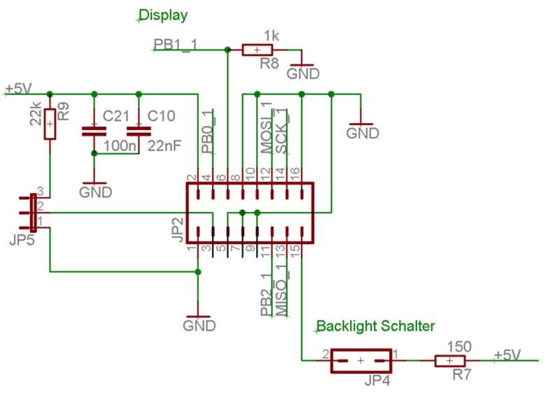

Hey Leute!
Bei meiner Schaltung habe ich ein Problem mit der Ansteuerung des
Displays:
Alle Zeichen werden falsch dargestellt.
Testweise wollte ich das Alphabet ausgeben lassen --> Ergebnis war ein
totales "Chaos" auf dem Display...
Dann habe ich noch versucht, die Zeichen an bestimmten Stellen im
Display darzustellen --> Ergebnis war, dass zwar die Stellen richtig
waren aber wiederum das Zeichen selbst falsch war...
Woran könnte dieses Problem liegen?
Das Display ist ein 2x16 Zeichen Display...
Schaltung im Anhang...
lg Patrick
Ich würde sagen, dass es an deinem Programm liegt (wurde von dir leider
nicht angehängt).
Gruß,
Magnetus
Gast #521313
So ein Chaos ist selten ein Wirkliches. Gib einfach mal nur ein Zeichen
aus und vergleich dann mal die Binärmuster vom beabsichtigten Zeichen
und dem wirklich dargestellten. Vielleicht sind nur die Nibbles
vertauscht oder du gibst die Bits rückwärts aus?!?
bye
Frank
