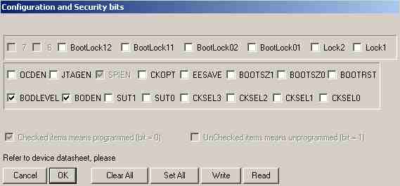

Gast #521834
hm~~ ich bin echt doof.
Erwartet habe ich das die LED ca. im 1-Sekunde Tackt an und nach einer
weiteren Sekunde wieder aus geht. Tatsächlich geht ein Wechsel jedoch
auf jeden fall deutlich schneller als eine Sekunde. Villeicht so 3 mal
Blinken pro sek. (6Hz?).
Wäre der wechsel langsamer als eine Sekunde gewesen dann hätte ich ja
darauf schließen können das ich den Mc noch mit internem Tackt betreibe
(prinzip Hoffnung ^^). (Ich setze gleich mal noch ein Bild der Fuse-Bits
aus PonyProg rein).

Gast #521855
Die FuseBits habe ich aus dem Elektor - das HFuse ist 0xDF und das LFuse
0x3F.
Zumindestens steht das so im Elektor - auslesen funktioniert leider als
Zahlenwert nicht mit PonyProg und mit der avrdude gui leider auch nicht.
(Auch wenn sie diese Option bietet).
Kann der Interrupt denn durch irgend etwas anderes ausgelöst werden?
