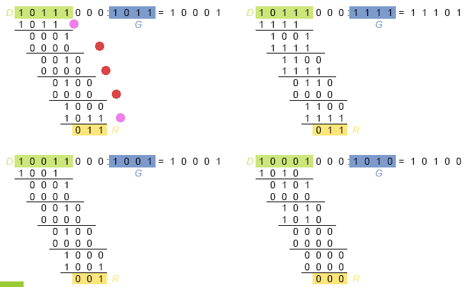

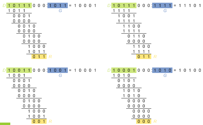

Ich habe das Bild im Anhang im Netz gefunden. Wie ist es denn nun
richtig? Bisher habe ich das Generatorpolynom immer als zweites Mitglied
der XOR Operation benutzt. Hier steht ab und zu mal ein anderer Wert.
Z.B. 0000
Da gibts sicher nen Grund oder?
Gast #522455
das Problem?
ich habe es mal markiert
violett: das Generatorpolynom
müsste nach meiner Logik immer auch dort wo der rote Punkt ist, stehen.
Dort steht aber 0000
Gast #522463
Achso das meinst du. Ist ganz einfach du kannst 2 zahlen ja nur ver xorn
(komisches wort) wenn du beide die gleich länge haben.
Bei der ersten verknüpfung kommt 000 raus. Dann wird die nächste Zahl
von Dividend runtergezogen, in dem Fall 1.
Jetzt haben wird die Zahl 0001(effektiv steht da 1), diese ist aber
kleiner als 1011, da fehlen sozusagen noch 3 stellen.
daher schreibt man da nullen drunter und zieht die nächste Zahl von oben
runter, bis es wieder passt oder halt nichts mehr da ist, dann ist das
was übrig bleibt der Rest.
