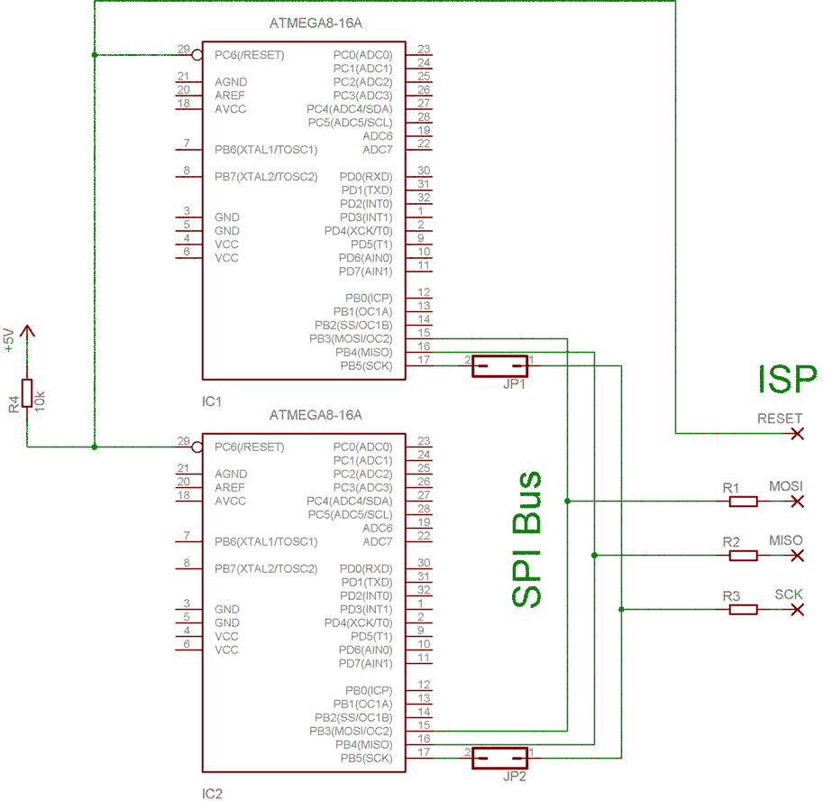

ich habe in einer Schaltung drei AVRs, die ich gerne über einen einzigen
ISP-Stecker programmieren möchte. Ich habe schon im Forum gesucht, aber
dort wurde immer nur von Varianten gesprochen, wo der SPI Bus nicht
genutzt wird.
Bei mir ist es aber der Fall, dass die zwei der drei AVRs über den SPI
Bus miteinander kommunizieren. Andere Busteilnehmer außer den drei AVRs
gibt es nicht. Habt Ihr ne Idee, wie ich das Problem lösen kann? Habe
leider nirgends was gefunden, weder in den Atmel Application Notes, noch
bei Google...
Ich hab bisher überlegt die Reset und SCK Leitung jeweils mit Jumpern zu
unterbrechen, aber dann hab ich wahrscheinlich ein Problem beim Flashen
des Slave, da dann ja zwei Master (Programmer & der andere
Mikroncontroller) am Bus hängen (könnten zwei Ausgänge zusammengelegt
sein)... Wenn ich nur die SCK Leitung unterbreche, würde der Programmer
alle AVRs in den Reset Modus ziehen, aber nur den an der SCK-Leitung
programmieren, oder? Aber würden die anderen Chips dann nicht über die
Reset-Leitung mitgelöscht werden (in der ISP-AN stand was, dass über ein
getaktetes Signal der Reset-Leitung der Chip-Erase durchgeführt wird).
Wäre stark, wenn Ihr da ne Lösung habt. Schaltpläne, wo ne Lösung
realisiert wurde, würden völlig genügen.
Danke schonmal!

OP
domi wrote:
> Einfach die SCK Leitung für jeden Controller mit nem Jumper versehen?
Ist das jetzt ne Frage á la "Wie kann man nur?" oder ein
Lösungsvorschlag? Ich hab da wie oben zu lesen drüber nachgedacht, hatte
aber Zweifel wegen des Reset Pins...
Meine Sorge diesbeszüglich:
Programmierung beginnt -> Programmer aktiviert Reset
--> Alle µC Pins automatisch als Eingang konfiguriert
Programmierung wird durchgeführt
--> Da nur eine SCK Leitung durch Jumper verbunden, wird auch nur ein µC
geflasht, dem Rest sind die Werte an MOSI/MISO wurscht
Programmierung beendet -> Reset deaktiv
--> µC nehmen normale Funktion auf
--> Ein µC konfiguriert sich als SPI-Master (MOSI = Output)
--> MOSI Leitung vom Programmer wahrscheinlich LOW, vom µC evtl HIGH
--> Kurzschluss (will ich nicht g)
(Alternative: Nach Chip-Erase muss der Programmer die Reset Leitung kurz
auf HIGH-ziehen, bevor er proggen kann -> selbes Dilemma)
Ich hab mich mit dem Bus und dem ISP bisher nicht im Detail beschäftigen
können, daher hoffe ich hier ja auf Eure Hilfe!
Lösung von domi
steht auch in AVR042:
Multiple AVRs in a single application can share the same ISP interface
to make it possible to program all of the devices through a minimal
interface.
However, the AVR devices will all respond to the ISP instructions if
special design considerations are not made.
If it is desired to have only one ISP interface on the target board, the
ISP  programming can be designed so that only one of the AVR devices is
provided with a SPI clock at a time.
All other SPI lines can then be shared. In this way all AVRs can be
located “behind” the same protection resistors, since they all are held
in RESET while the ISP reset line is activated.
The gating of the ISP clock can be accomplished e.g. using jumpers.
Vom Programmer zur schaltung 1K
Von der Schaltung zum programmer 100
Die 100 Ohm sind etwas radikal ich weiss aber atmega64 z.b. treiben
recht wenig auf der spi ich hab in meinem programmer ursprünglich
überall 1K drin gehat aber einige Controller lassen sich damit nicht
mehr flashen, deshalb die 100 Ohm.

OP
Wegen der Widerstände:
Kann ich den kleinen Widerstand nicht einfach auf 300 Ohm
dimensionieren? Dann würden im Kurzschlussfall max. 17mA fließen, was
ein Atmel ja locker verträgt und alles ist bueno. Christian, hast Du es
schonmal mit 300 statt 100 ausprobiert?

André Wippich schrieb:
> Hoppla, diese Application Note habe ich wohl übersehen...
> Okay, dann geht das ja mit den Jumpern. Ist dass dann so gemeint wie im
> Anhang? Welchen Wert würdet Ihr für die Schutzwiderstände nehmen? 1k?
> 10k? Hab die noch nie in einer Schaltung eingesetzt :-)
Schon etwas länger her, aber sollten die SCK pins nicht noch einen
Pullup bekommen, damit die beim Reset=LOW auf jeden Fall definierten
Pegel haben? Will mir das dann auch so bauen.

OP
Ja, das würde Sinn machen. Einen offenen Takteingang (was er bei der
Programmierung ja dann wäre) sollte man wirklich lieber vermeiden ;-)
Kannst ihn ja eifnach mit 47K auf die Versorgungsspannung ziehen.
