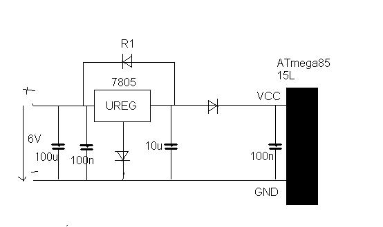

Kann mir jemand sagen ob ich direkt nach einem SPannungsregler 7805 auf
die Spannungsversorgung des Controllers gehen kann?
Oder ist es erforderlich den Strom zu begrenzen, da der Controller an
VCC zu GND nur mit 200mA belastet werden darf?
Der Spannungsregler liefet einen max Strom von 1,5A.
Habe den Anhang mit einer Prinzipskizze versehen!
Gruß Nils
von A.K. (Gast)
6V rein und 5V raus ist beim 7805 nicht drin, unter 2V Differenz mag der
nicht. Dafür ist ein Low-Dropout-Regler erforderlich.
Wozu dient die Diode dahinter?
> da der Controller an VCC zu GND nur mit 200mA belastet werden darf?
Denn du damit die "absolute maximum" Angabe im Datasheet meinst: Von
allein wird der nur mehr Strom zuiehen wenn er schon hinüber ist. Oder
wenn er seine Ausgänge arg überlastet werden.
von The D. (devil_86)
hi
normalerweise bräuchtest du keine begrenzung (widerstand) dazwischen,
schalt aber einfach sicherheitshalber einen 1k dazwischen, und fertig.
von johnny.m (Gast)
Ich glaube, da fehlen ein paar absolute elektrotechnische Grundlagen.
Wenn der Controller in Ordnung ist, zieht er nur so viel Strom, wie er
braucht, wenn die Spannung vorgegeben ist...

von Jörg B. (manos)
Du brauchst keinen Strombegrenzer, da bei richtiger Beschaltung des µC's
selbiger nicht zu viel "ziehen" sollte... Es ist normalerweise egal, wie
viel Strom eine Quelle liefern kann. Der Verbraucher ist es im
Zweifelsfall egal ob da 0,5A oder 500A rauskommen - er zeigt nur seinen
Bedarf.
Was aber Probleme geben könnte ist mit einem 7805 bei einer
Eingangsspannung von 6V zurecht zu kommen... da wirst Du schon einen
LowDrop-Typ benötigen.
von daniel düsentrieb (Gast)
hallo,
an der zweiten diode(von inks nach rechts) wird auch noch eine spannung
abfallen so um die 0,3-0,7volt wahrscheinlich, mach die weg ansonsten
sind deine 5volt die du regeln willst fürn ar......
gruss

Ach so. Aber hast Du mal überlegt, dass der Controller, je nach dem was
da an den I/Os so dranhängt, einiges an Strom zieht? Bei ein paar zig mA
kommt dann am Verbraucher keine Spannung mehr an. Aber ist ja auch
egal...
von Nils (Gast)
Klar sorry .. mit den 6V war ich wohl ein wenig zu schnell...
Mein Netzteil liefert unter anderem 9V und 12V DC...
Aber erstmal vielen Dank für die netten Posts!
Gruß Nils

von johnny.m (Gast)
> ich kann ich mich damit nicht ganz einverstanden erklären.
Womit? Wenn Du einen Widerstand in der Größenordnung wie von Peter
vorgeschlagen einbaust, dann läuft da gar nichts mehr!
1 mA * 1 kOhm = 1 V
Bei einem mA geht also schon ein ganzes Volt flöten. Und mit 1 mA
machste noch gar nichts...
Zum Abfangen von Schaltstromspitzen dienen die Abblockkondensatoren.
Bloß keinen Vorwiderstand in die Spannungsversorgung schalten!

von Jörg B. (manos)
Grob kann man als Limit bei den AVM's sagen
40mA pro Pin (A1, B1, C7,...)
100mA pro Port (A, B, C,...)
200mA pro Baustein (VCC/GND)
Ich darf also schon mal nicht A1, A2 und A3 mit je 40mA belasten...

von Jörn P. (jonnyp)
Ui, ui, ui, lauter "Experten". Die Diode vor dem MC ist unnötig.
Der vorgeschlagene Widerstand in der VCC-Leitung ist Schwachsinn.
ATmega32 z.B. erlaubt einen max Strom von 200 mA. Pro Pin einen max
Strom von 40 mA. Das heißt, mit 5 LED´s à 40mA ist er ausgelastet!
Der Saft, den er aus den I/O´s gibt muß ja von irgendwo kommen und zwar
durch den Vcc-Pin (bei nur positiver Betrachtung).
Selbst im Kurzschluss-Fall ergibt sich durch den 1k-Widerstand ein Strom
von 5 mA, die Spannung wäre dann aber auf 0V und damit läuft IMHO ein MC
nicht.

Der Serienwiderstand, der hier vorgeschlagen wurde, entspricht einem
Reduzierstück (also eine Querschnittsverengung), über dem ein von der
Durchflußmenge abhängiger Druck abfällt, der die 5 Bar weiter reduziert.
Die Seriendiode entspricht einem Rückschlagventil mit Feder mit
Durchflußrichtung Richtung ATMega86 mit etwa konstantem Druckabfall von
0,7 Bar.
Die Diode über dem 7805 entspricht einem gefederten Rückschlagventil
paralell  zum Druckminderventil und schützt es vor Druck in
Rückwärtsrichtung.
Und der ATMega85 entspricht den in die Wohnung eingebauten Amaturen,
über die der Wasserverbrauch eingestellt wird.
So und nun betätigen wir einfach mal den Druckspüler an der Toilette.
Was passiert?
Über dem Reduzierstück fällt viel Druck ab, über dem Rückschlagventil
nochmal 0,7 Bar und in der Kloschüssel kommt nur noch ein müdes Rinnsal
an...
Wenn man in der Küche den Wasserhahn aufdreht, läuft entweder genügend
Wasser, oder, falls der Druckspüler offen ist, garnichts.
Dann rufen wir den Installateur, der - wenn er nicht vollkommen
verblödet ist - sofort das Reduzierstück und das Serienrückschlagventil
ersatzlos entfernt.
Ich hoffe, das schärft den gesunden Menschenverstand der Widerstands-
und Diodeneinlöter etwas...

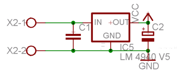

So und damit der arme Threadöffner jetzt mal seine eigentlich Frage
beantwortet bekommt... :-)
Im Anhang mal eine Beschaltung mit Spannungsregler LM 4940 V5.
Die Werte der Kondensatoren sind noch festzulegen (s. Datenblatt).
Das war's.
Gruß,
Erik
