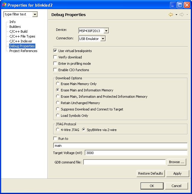

Hallo Forum, bin (ganz) Neu und hänge!
MSP430F2013 USB-Stick
Code Composer Essentials 2.0
Bekomme Fehlermeldung bei:
Debug Aktive Projekt
Server not available or invalid State
GDB output trace
Current language (null)
Starting server ...
TMS init error
Was soll mir das Sagen? bzw. was braucht er/es?
Danke schon mal im Voraus

Gast #658265
habe nun eine Lösung für mich gefunden.
CCS 2.XXXX und IAR laufe nicht unter Vista. Was haben wir nun als
alternative zu bieten? Nun ja da gäbe es noch open source mspgcc.
Habe es laut einer anleitung in Dev++ integiert. Jedenfalls den
compiler. und ja mit dem spy-bi-wire rumgeschalgen. aber am ende war das
TEST programm auf den stick.
http://www.thomas-wedemeyer.de/elektronik/msp430/mspgcc_dev-c__.html
