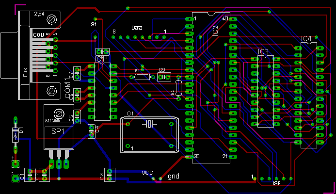

Hallo!
Hab mir in Eagle 'n Board designed. 'n gif ist im Anhang gepostet.
Ich würd gern wissen, ob ihr meint, dass sowas mit Photo Positiv
Verfahren und Eisen Tri Chlorid Ätzen möglich ist.
Was haltet ihr davon? Belichtungsvorlage ist eine Klarsichtfolie mit HP
Deskjet 990cxi.
Freu mich auf eure Antworten!
THX ANDY
Da lässt sich noch ne ganze Menge optimieren und begradigen.
Mit dem ätzen sollte es keine Probleme geben (Vorrausgestzt die Vorlage
ist OK, evtl. besser zweimal ausdrucken und übereinanderlegen).
MfG
Steffen
- Die Leiterbahnen sind etwas sehr schmal. Wenig Reserve bei ungenauen
Belichtungs-, Ätz- und Entwicklungszeiten. Zwischen IC-Pins ist das ja
o.k., aber sonst ?
- Dein Autorouter liebt's schräg. Hat das in diesem Fall einen
speziellen Sinn ? Rechtwinklig finde ich ästhetischer.
- Ist "Data" ein Flachbandkabel oder warum hat das kein Package ?
- Durchkontaktierungen löten ist 'ne Mordsarbeit. Da kann man bestimmt
noch ein paar einsparen. Z.B. einfach den Mittelpin des Spannungsreglers
(?) als Durchkontaktierung nutzen.
- Sitzt der D-Sub-Anschluß da wirklich richtig ? Nicht vielleicht 'n
bisschen weiter nach links-außen ?
- Spricht was gegen Masseflächen ?  Verbessern die Störunempfindlichkeit
und sparen Ätzchemie.
- Die Packungsdichte ist etwas dünn. Kann man alles irgendwie noch
zusammenschieben, so auf 2/3 der Fläche würde ich schätzen. Der
Autorouter wird's schon richten.
Naja, alles Geschmackssache, aber wo Du schon fragst...
Ich habe gerade noch mal drüber geschaut. Mit den etwas dünnen
Leiterbahnen könnte Simon recht haben(sieht man schlecht auf so einem
Bildschirmausdruck) früher habe ich immer 0,3mm minnimal für gedruckte
Vorlagen verwendet.
Noch mal zum Layout, wenn man sich die Platine so anschaut könnte man
bei entsprechender Optimierung eine einseitige Platine (unter Umständen
mit ein paar Brücken) designen.
MfG
Steffen
Danke für eure Antworten!
Die Leiterbahnen werd ich noch breiter machen!
An Data kommt ein Flachbandkabel hin. Stimmt, dass Layout ist etwas
schräg ;-) Aber das stört glaub ich nicht.
Der SubD Anschluss ist etwas zu weit nach rechts gerückt ...
Masseflächen find ich unästetisch ... Lässt sich aber machen.
Hm ... noch enger mächt ich das lieber nicht packen. Dazu hab ich meiner
Meinung nach noch zu wenig Erfahrung - da mach ich das bei meiner ersten
Doppelseitigen Platine lieber etwas auf Sicherheit ...
ANDY
