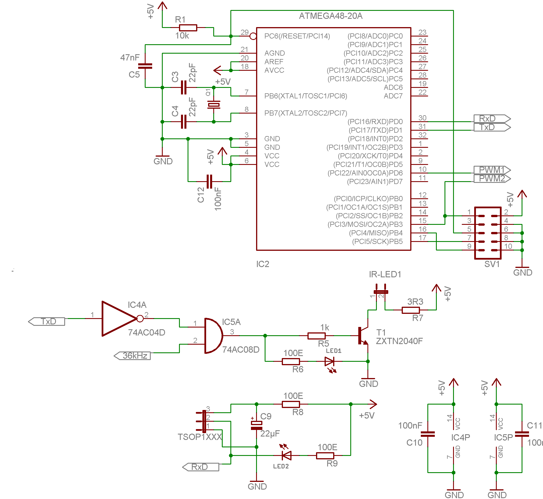

In meiner Schaltung verwende ich die serielle Schnittstelle meines
ATMega48. Diese ist mit LEDs zur Sende- und Empfangsbestätigung
ausgestattet. Wenn ich die Stromversorgung ausschalte und danach wieder
einschalte flackern diese LEDs kurz auf. D.h. es findet eine
Pegeländerung der beiden Leitungen statt.
Das wäre nicht weiter schlimm, wenn ich nicht mit einer hochbestromten
IR-Diode arbeiten würde und diese hin und wieder "abbruzelt", weil
dieses Flackern zu lange dauert.
Gibt es eine Möglichkeit, dieses Flackern zu vermeiden? Und warum
flackert es überhaupt?
Danke für eure Hilfe!!
mfg
Andy

Nach genauerem Testen der Schaltung bin ich draufgekommen, dass nicht
die Diode, sondern der Vorwiderstand flöten geht.
Ich habe diesen ein bisschen zu leistungsschwach dimensioniert. Da ich
aber in 8-Byte-Schritten bei 1200kBaud sende und diese Intervalle groß
sind, hält es der Widerstand leicht aus. Nur eben nicht bei dem Impuls
beim Einschalten, da dieser zu lange dauert!
Ich brauche einen höheren Strom, um die Sendeleistung (Reichweite) der
IR-LED zu erhöhen!
THX.. Andy

Ich weiß, dass ich die HW noch ändern muss, aber es ist zur Zeit nicht
möglich! Ich will aber auch haben, dass dieses Flackern beim Einschalten
weg ist.
Anbei die Schaltung

a) Dein TXD Pin am uC braucht einen Pull-up (10K), damit beim
Einschalten ein definierter Pegel anliegt.
b) Wo kommt dein 36kHz Signal her?

Bist Du sicher das R7 3,3 Ohm haben soll ? ist das nicht ein bischen
viel Strom(1500mA) für die Diode ???
Eine IR-Diode mit 7,5 Watt ?
kein Wunder wenn der Widerstand heiss wird...
Björn

Andy wrote:
> @Björn,
> Die IR-Diode (TSAL6200) hält ca. 1.5A für 100µs aus. Mit 36kHz sind das
> nur ca 25µs.
Ich lese im Datenblatt dieses:
Peak Forward Current tp/T = 0.5, tp = 100 µs IFM 200 mA
änder mal Deinen R7 auf 22 Ohm ab.
Björn
>nur ca 25µs.
Ich nehme an, dass die 36 kHz Trägerfrequenz ca. 50% Tastverhältnis
haben. Damit ist die IR-Diode ca. 13 us an, und 13 us aus. Und das bei
1200 Baud für bis zu 9 Bitzeiten = 9x0,83ms = 7,5 ms. Dafür ist die
Diode sicher nicht ausgelegt. bei deinem 1,5A Puls für 100us musst du
sicher einige Millisekunden Pause zwischen den Pulsen einlegen.

> Und was wäre dann mit "Surge Forward Current" gemeint??
Das ist der Spitzenstrom den die Diode gerade noch für eine sehr kurze
zeit verträgt ohne zu verdampfen... Normale Betriebsparameter sind das
dann nicht und sie wird bei diesen Strom warscheinlich auch nicht mehr
auf der Wellenlänge senden für die sie gebaut ist.
