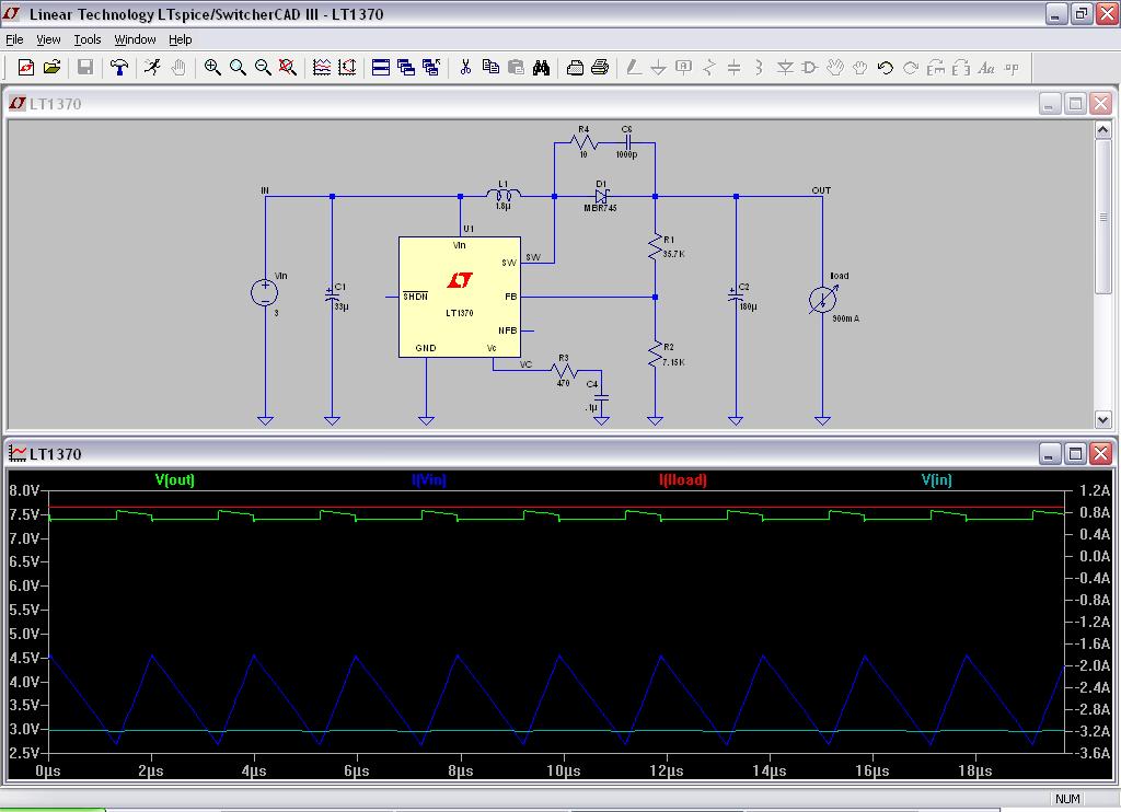

Folgends Problem:
Ich habe X solarzellen welche mir maximal 3 Volt erzeugen. Diese 3 Volt
würde ich gerne hoch wandeln zu 7.5 das ich mein Lade IC korrekt
versorgen kann. Die Solarzellen können maximal 1A erzeugen. Wenn ich das
Tool von Linear nehme und mir ein Bauteil suchen lasse zeigt es mir die
bilder im Anhang.
Jedoch versteh ich nicht warum er einen negativen strom anzeigt am
Eingang. Wie kann ich das interpretieren?
