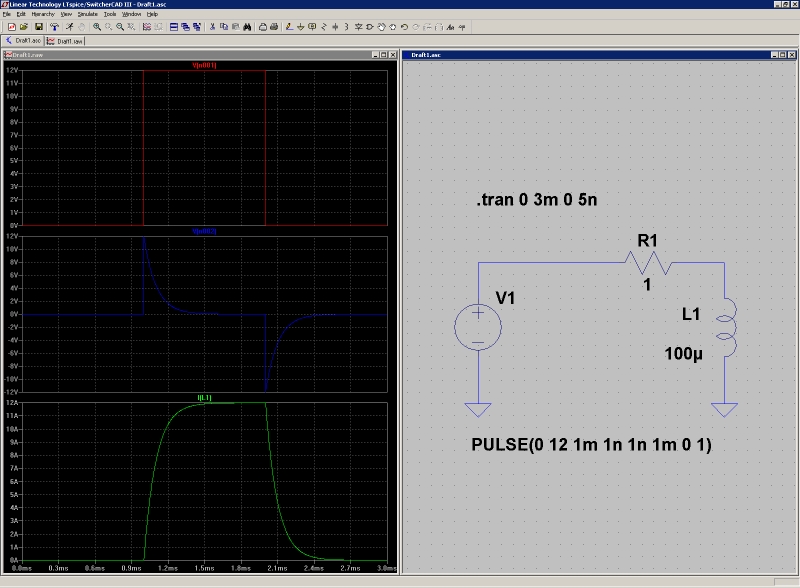

Einen schönen Sonntag allerseits,
eine kleine Grundlagenfrage für die Simulalationsprofis:
Mit LTs Switcher CadIII und auch mit der open source QUCS,
gelingt es mir nicht, eine halbwegs realistischen Abschaltvorgang zu
simulieren (hohe Induktionsspannung).
Praktisch ist des aber ja nun kein Problem.
Bei der AC-Analyse müsste mit grosser Periodendauer, im Abschaltbereich
eine Gegeninduktionsspannung entstehen - tut es aber nicht (<0,2V bei
1000uH). Es sind parasitäre Cs und Rs vorhanden- alles übrigens bei 12V.
Für Tipps und Anregungen bin ich Euch wirklich dankbar !
Dietmar
Dein Schalter bzw. deine Spannungsquelle zur Simulation des Schalters
hat eine endliche Schaltzeit (Pi mal Daumen 100ns oder mehr). Das
begrenzt die Induktionsspannung auf reale Werte. Das muss man
entsprechend konfigurieren (Rise/fall time).
MfG
Falk
Besten Dank für die schnellen Antworten !
Die Transientenanneliese war falsch konfiguriert.
Trotzdem muss ich noch etwas 'rumprobieren, da die
realen Spannungswerte ca. 270V betragen und in der Simulation nur
-8V errechnet werden! Da stimmen noch einige Parameter nicht.
