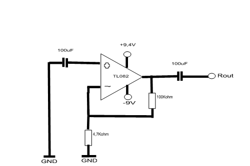

schönen guten abend,
hab hier eine nicht invertierenden verstärker aufgebaut, aus einem
TL082.
allerdings liegen an pin3 0,5V, obwohl auf masse, an pin2 0,39V obwohl
auf masse und am ausgang, pin1 liegen ca 8V.
spannungsversorgung mittels MAX232, 9,4V und -9,0V.
iss das ding futsch oder irgendwas in der schaltung falsch oder so.....
thx im voraus.

Pin3 liegt nicht an Masse, sondern in der Luft (DC-mässig). Pin 1 kann
nicht mehr hergeben, daher die 0.39 auf Pin2. Der OP ist in der oberen
Begrenzung.
Lege 1 MOhm von Pin3 nach Masse.

hallo dude,
danke das hat geholfen, hatte zwar nur nen 100K gerade zur hand aber hol
mir noch nen 1M gleich. mit dem 100K fliessen statt den 8volt ausgang
jetzt nur noch 0,09V. hoffe mit den 1M klappts dann mit 0V ausgang!!!

Die 90 mV Offsetspannung kriegst Du damit nicht weg. Da musst Du schon
das Massepotential des 4k7 etwas verschieben.
Aber braucht's das überhaupt?

die Widerstände, die die beiden Eingänge des OPV sehen, sollten
möglichst gleich groß sein.
Also am + Eingang den Wert der Parallelschaltung der beiden am - Eingang
liegenden Widerstände. Wenn das zu niederohmig wird, alle Widerständen
vergrößern.
Diese Dimensionierung Hilft gegen die Drift der Offset-Spannung.
