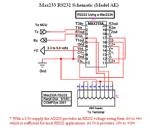

ich hoffe Ihr könnt mir einen Tip geben.
Projekt: Serielle Schnittstelle DB9 mit Max233 in Linksys WRT54 Router
eingebaut. Die Schaltung habe ich schon gecheckt, denke ist ok, ist im
Prinzip die gleich wie unter
http://www.mikrocontroller.net/attachment/13361/910.png
nur das ich noch T2in mit R2out und T2out mit R2in verbunden habe(warum?
weil ich einfach rumprobiert habe, keine Ahnung obs das braucht)
Wenn ich jetzt via Hyperterminal versuche eine Verbindung aufzubauen,
bekomme ich nur Schrott, egal was für eine Baudrate ich auswähle
Hier ein Auszug vom Schrott

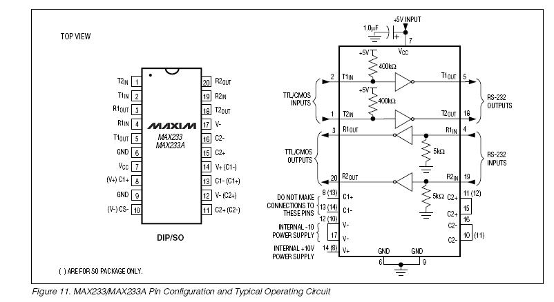

das der Max233 mit 3,3 Volt habe ich in mehreren
Beschreibungen/Schaltungen gesehen. Der kommt auch ohne Kondensatoren
aus. Man brauch nur einen zwischen GND und VCC.
Hier noch das Datenblatt und meine Schaltung.

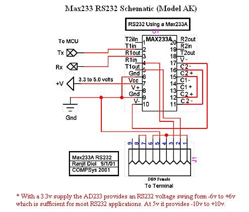

Wenn ich mir das so anschaue, passen da die internen Brücken?
Die Belegungen sind doch unterschiedlich, ist das der Fehler????
Ich seh den Wald.....
Beschreibung:
Gnd wird angeschlossen an Pin9/10
+V wird angeschlossen an Pin 1/2
Tx wird angeschlossen an Pin4
Rx wird angeschlossen an Pin6

OP #544160
srb wrote:
> @stefan:
>>Bei einer falschen Baudrate ändern sich die dargestellten zeichen
>>unregelmässig, obwohl z.B. alle halbe Sekunde ein "a" übertragen wird.
> Wo hast Du denn dies her? Sorry, aber das ist einfach falsch.
> Eine falsche Baudrate ist auch immer gleich, und somit natürlich auch
> der empfangene "Müll"...
Hie die Schaltung war falsch, da ich ja ein SMD Bauteil habe. Danke für
Eure Unterstützung.
