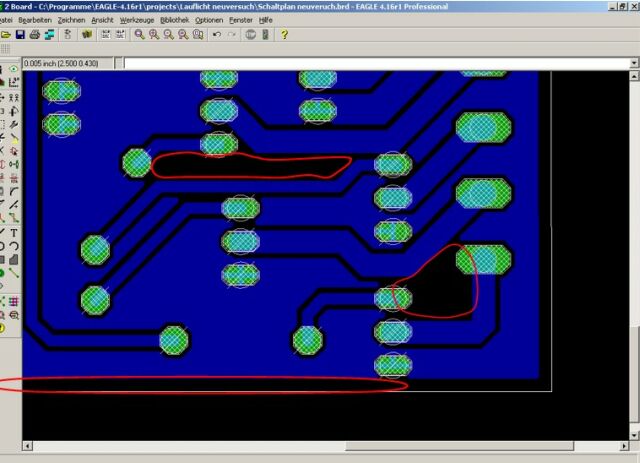

Schaut eucht mal bitte das Bild an.
Ich habe zwei Probleme bei meinem Layout:
1. Die Massefläche ist nicht komplett bis zur weißen Linie "Dimensions"
sondern lässt über die Ganze Platine verteilt einen Rand!(Siehe rote
längliche schmale markierung) Das möchte ich nicht, ich will das sich
die Massefläche über die ganze Platine erstreckt!
Was muss ich da einstellen?
2. Ebenfalls habe ich auf dem Bild noch zwei rote Kreise auf der
Leiterplatte angedeutet. Dies sind auch diese größeren Freiflächen
zwischen zwei Leiterbahnen die ich nicht haben möchte! Ich verstehe
garnicht warum egale da von sich aus so einen großen Freiraum lässt? Das
bringt doch niemandem was, außer das man unnötig Ätzmittel verschwendet!
Ich habe viel rumprobiert aber es nicht herausgefunden. Könnt ihr mir
vielleicht bei den 2 Problemen helfen?
Wäre sehr nett!
Viele Grüße
Tobias
der Abstand zu den Rändern ist in den DRC-Parametern definiert. Die
Freiflächen entstehen durch einen zu "hohen" isolate-Wert des
GND-Polygons.
DRC Eingeben
unter Distance bei Copper/Dimension deinen gewünschten Wert eingeben.
nicht zu knapp an die Dimension gehen, wil sonst "Kupferfransen" beim
Fräsen entstehen können, die Kurzschlüsse verursachen
Moin moin,
> Die Freiflächen entstehen durch einen zu "hohen" isolate-Wert des
> GND-Polygons.
Sieht mir hier eher danach aus, als wären Orphans ausgeschaltet. Zu
finden unter change->Orphans (und dann eben auf das Polygon klicken).
MfG, Heiko
