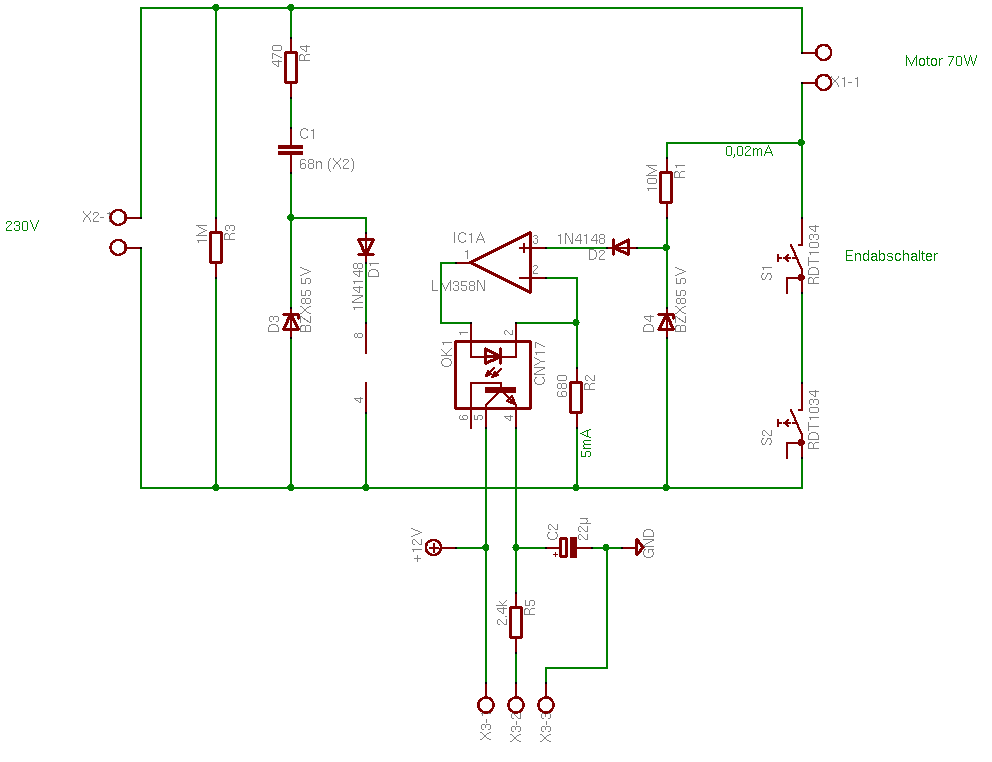

Hallo!
Gegeben sind ein 70W Motor (einphasig) mit Endabschalter und
Ein/Ausschalter. An der Verdrahtung ist nichts zu ändern, ich möchte
aber wissen ob der Endabschalter betätigt wurde. Dafür die angehängte
Schaltung.
Der linke Teil stellt ein 5mA/5V Halbwellennetzteil dar. Im rechten Teil
fließt bei geöffnetem Endabschalter ein Strom von 0,02mA über R1, der an
D4 für eine Spannung von 5V sorgt, die via OP-Amp die LED des
Optokopplers mit 5mA beglücken soll.
Nach dem Optokoppler gibt es auf Niederspannungsseite noch einen
Tiefpass, um dem Ausgang über die fehlenden negativen Halbwellen zu
helfen.
Ein Problem sehe ich im in der Luft hängenden Eingang des OP-Amps, wenn
die Schalter geschlossen sind. Abhilfe? Sonstige Hinweise?
Danke
