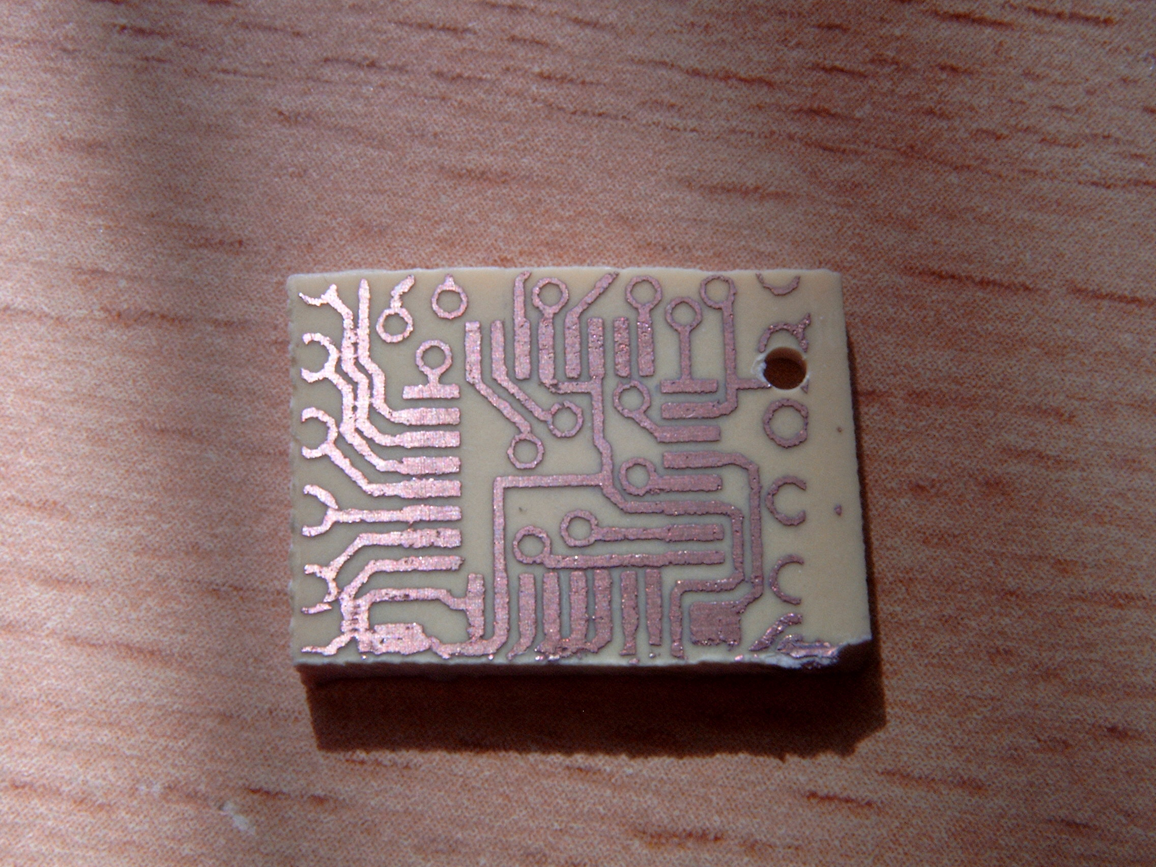

Ich habe grade eine Platine Belichtet (50W Halogenlampe ca. 20 min) und
Entwickelt. Dann habe ich sie mit Natriumpersulfat geätzt (dieses ist
komischerweise schwarz geworden; wird es nicht eigentlich blau???). Das
ergebnis befindet sich im Anhang. Ich finde, das die Konturen sehr
unscharf sind, außerdem wurden die Leiterbahnen angeätzt. Das Layout
habe ich mit einem Tintenstrahldrucker auf Transparentpapier gedruckt.
Was mache ich falsch??
Oder was muss ich ander machen damit ich bessere ergebnisse erziehle?
Dank schonmal im Vorraus!!!
MFG Jörn

Eine 50 Watt Halogenlampe ist fuer Transparentpapier nicht ausreichend.
Mit einem 500 Watt Halogenstrahler saehe das anders aus.
Nur bitte die Warmeentwicklung beachten.
Man kann auch gut mit einem Overhaedprojetor oder Diaprojektor
belichten.
Belichtungszeit von ca. 2 bis 6 Minuten.

Hallo Jörn,
hatte auch mal mit Tintenstrahler auf entsprechende Folie gedruckt, daß
Ergebnis sah bei mir genauso aus. Halogenstrahler und Ausdruck mit
Laserdrucker auf Folie bringt sehr gute Ergebnisse.

feines fotopapier nehmen, für tintendruck.
und dann am besten mit pausklar durchsichtig machen.
ich verwende 4x 8 watt uv lampen, belichtung 90 sekunden..

ich nutze HP 6L, Folie Zweckf. 3491, 4x8W Uv-Belichter und dann 3
Minuten belichten, mit 90 oder 45 Sek. klappts nicht. Bungard sagt auch
mit uV-Belichter 4 Minuten, klappt natürlich auch.
Ein Ausdruck auf die Folie und so belichten, erstklassige Ergebnisse.
