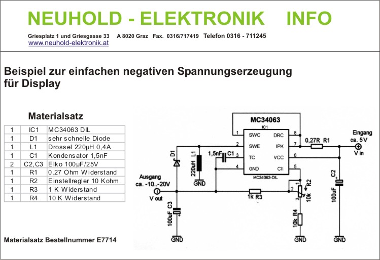

Hallo, ich habe ein Problem mit der angehangenen schaltung zur negativen
spannungserzeugung. Die Schaltung ansich läuft, aber nach einiger zeit
bricht die spannung zusammen. Das IC wird warm, kann aber keinen fehler
in meinem Layout entdecken. Es ist auch egal, das keine Last
angeschlossen ist (LCD). Kann vieleicht einer von euch helfen ?
