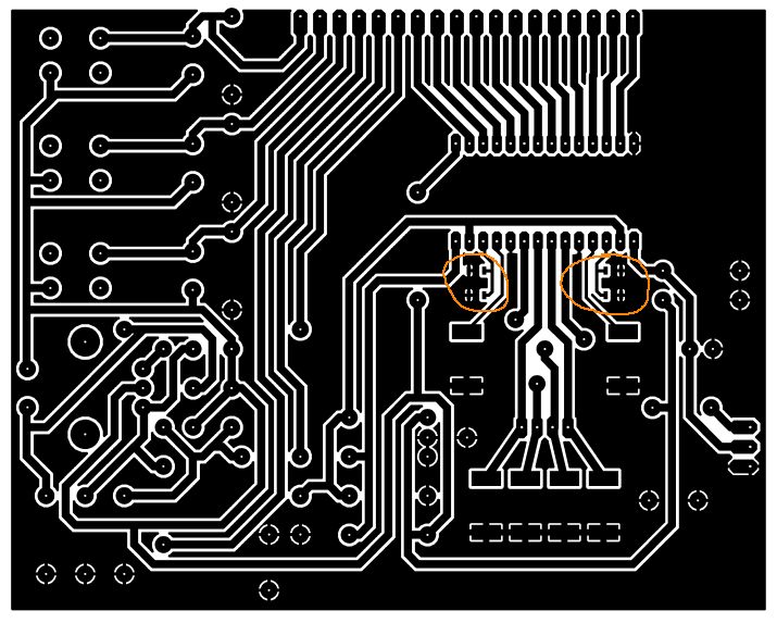

Kann die Massefläche das RC-Glied stören?
Gast #535300
In meiner Schaltung sind zwei RC-Glieder, welche die Schaltfreuquenz für
den Schrittmotortreiber vorgeben. Die kapazität beträgt 1000pF und der
Widerstand 30kOhm.
Kann die Massefläche da irgendwie einen negativen Einfluss darauf haben?
Gast #535744
Bei UHF ja, bei Deinen Frequenzen nein. Es sei denn, Du jagst hohe
Ströme über diese Verbindung. Etwas Zinn verringert den Widerstand, die
Induktivität nicht.
Grüße
Lothar
