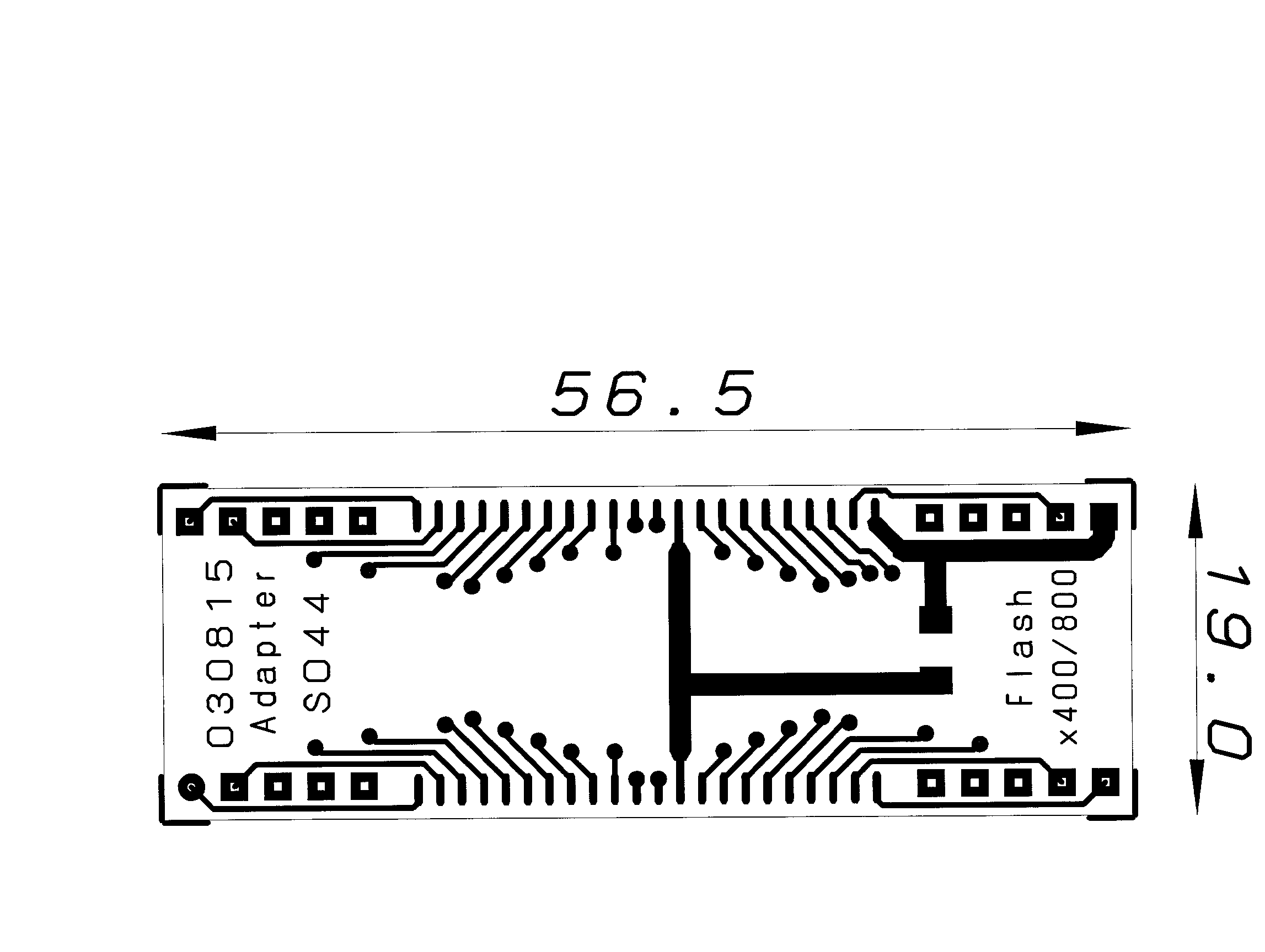

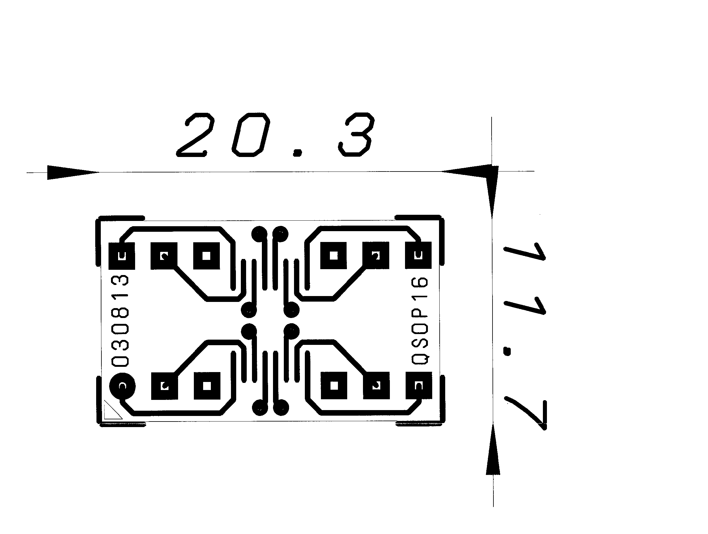

Hallo Danilo, ich habe schnell mal heute früh 2 Layouts gemacht. QSOP16 ist als Anhang dabei. Für SOT23-6 habe ich das SO08 verändert. Die Pins 1-3 und 6-8 sind jetzt Kombi-Pins. Leiterplatten bestelle ich morgen. Das dauert ca. 3 Wochen. Bisher habe ich es immer so gehalten, das der "Ideen-Bringer" ein kostenloses Muster bekommt. Also schick mir bitte deine Anschrift. Preise: incl. MwSt + 2,95 EUR Porto/Verpackung SO08 / SOT23-5+6 2,50 SO16 od. QSOP16 3,50 SO20 3,75 SO16 mit 3V3Regler 5,00 SO20 mit 3V3Regler 5,25 Bis dann, Michael
#43044

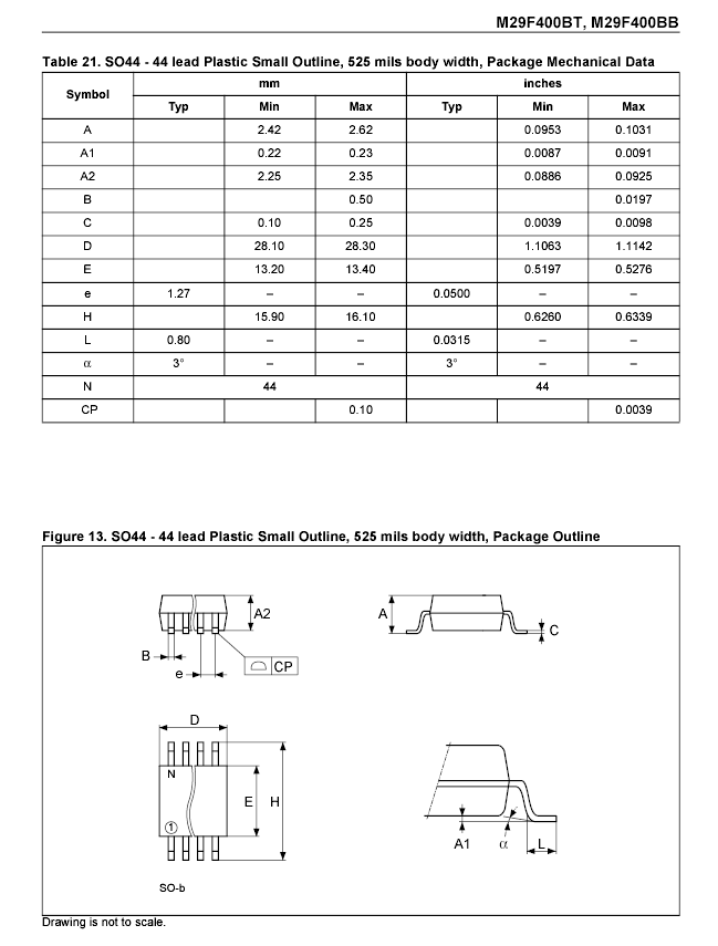

Hallo Sebastian, gib mir mal eine genaue Typenbezeichnung des ICs. Dann bin ich sicher, die richtigen Gehäuseabmessungen zu finden. Bis dann, Michael
#43045
Hier die Abmessungen aus dem Datenblatt. Gruss
#43046
Hallo Sebastian, anbei ein Bild vom Layout für einen 29F400/800 Adapter. Lieferzeit wäre auch ca. 3 Wochen. Preis 7,50 EUR incl. MwSt + 2,95 EUR Porto / Verpackung. Frage ist nur noch: macht es Sinn, einen 29F400/800 Adapter zu machen (festgelegte Gnd + Vcc) oder soll es lieber ein universeller 1:1 Adapter werden ? Bis dann, Michael

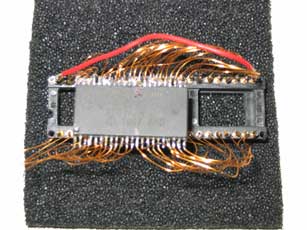

Hallo! Danke, hab den Adapter erhalten. Hat gute Qualitaet, sobald ich dazukomme werd ich einen 29fxx draufloeten. Eventuell koenntest du den Adapter auch noch in einer Version ohne die schon angeloeteten Pinleisten anbieten - so koenntest du dir die Loetarbeit eurerseits sparen und guenstiger verkaufen. Da vermutlich der SO-Chip sowieso mit Hand draufgeloetet wird ist es kaum Mehraufwand, die Pinleisten auch selber anzuloeten. Falls wer sowas in der Richtung braucht: Ist waermstens zu empfehlen! Danke nochmal, Sebastian
