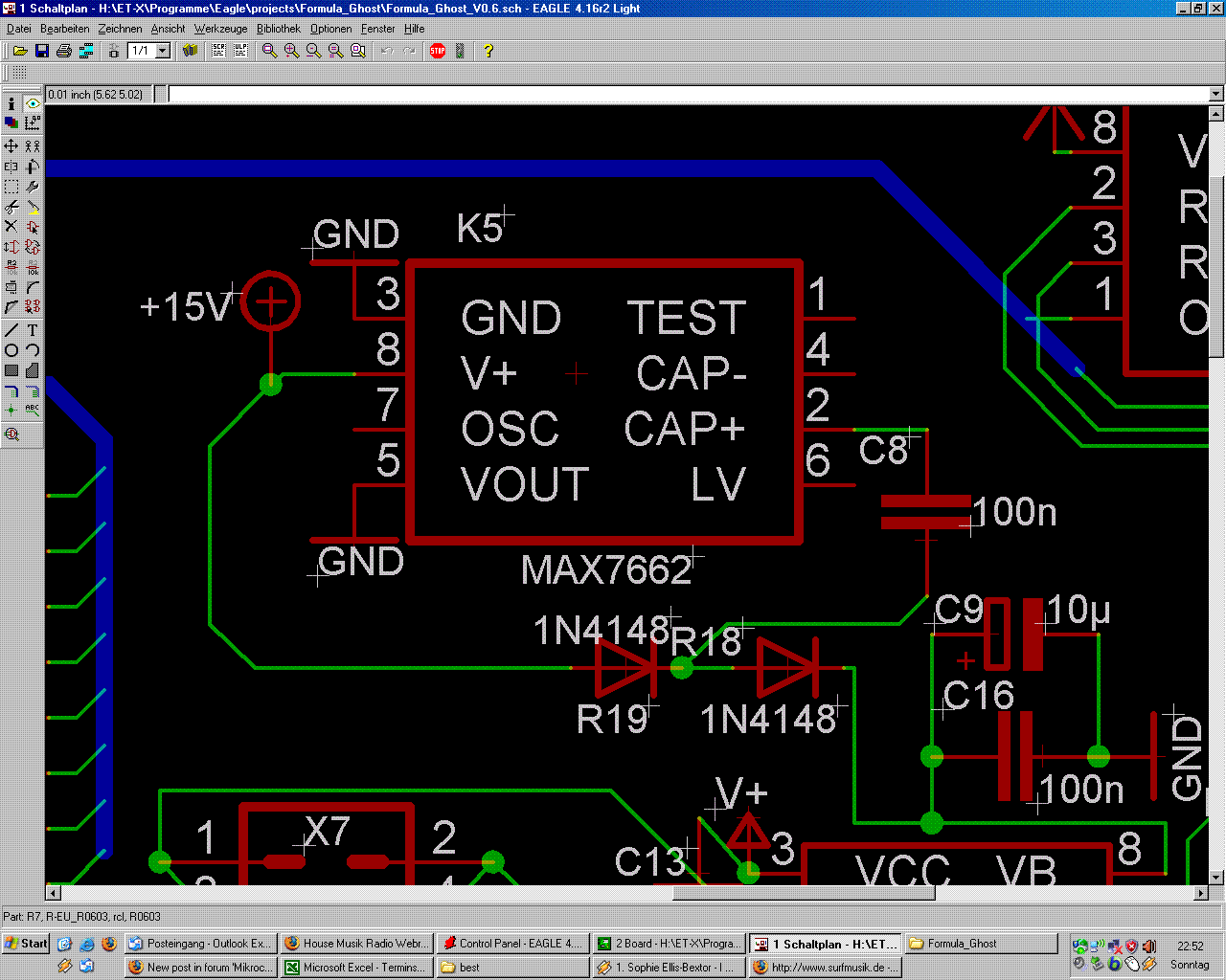

Hallo Alle,
ich habe einen ICL7662, wie auf dem Bild zu sehen, als
Spannungsverdoppler angeschlossen. Er dient dabei als
Spannungsversorgung für einen MOSFET-Treiber. Der Strom der ihm dabei
entnommen wird ist relativ gering, er dient ja nur zum aufsteuern des
High-Side-FETs. Eine Zeit lang funktioniert der ICL7662 auch
einwandfrei, aber irgendwann fängt er an zu kochen und zerstört sich
durch seine Eigenerwärmung quasi selbst. Ist vielleicht die Wahl der
Kondensatoren falsch? Ich habe leider keine Ahnung was sonst damit sein
soll. Er ist jedenfalls so angeschlossen wie das Datenblatt als
Spannungsverdoppler vorsieht. Vielleicht kann mir einer von euch
helfen...
